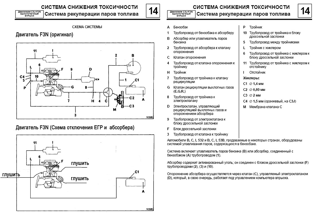

У меня походу вообще только один шланг остался. Глушил ЕГР по такой схеме:
Но надо будет, действительно, проверить дополнительно заглушки
