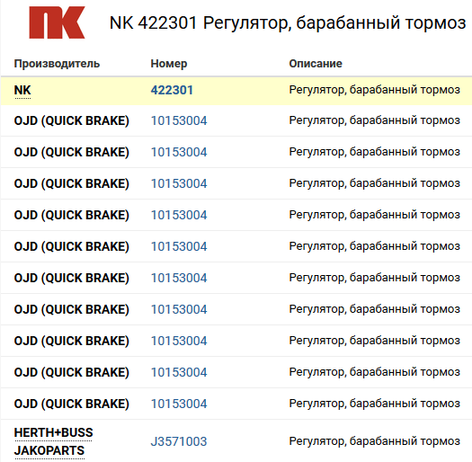

Код механизма, того, о чем спор идет, никто не подскажет, а то у меня стесаны зубчики?
Гусские не сдаются!
1.7 B53B F3N 740 1991
СообщениеДобавлено: 13.04.2015 19:46
Сообщения: 504
Откуда: Рыбница Молдова
NK 422301
