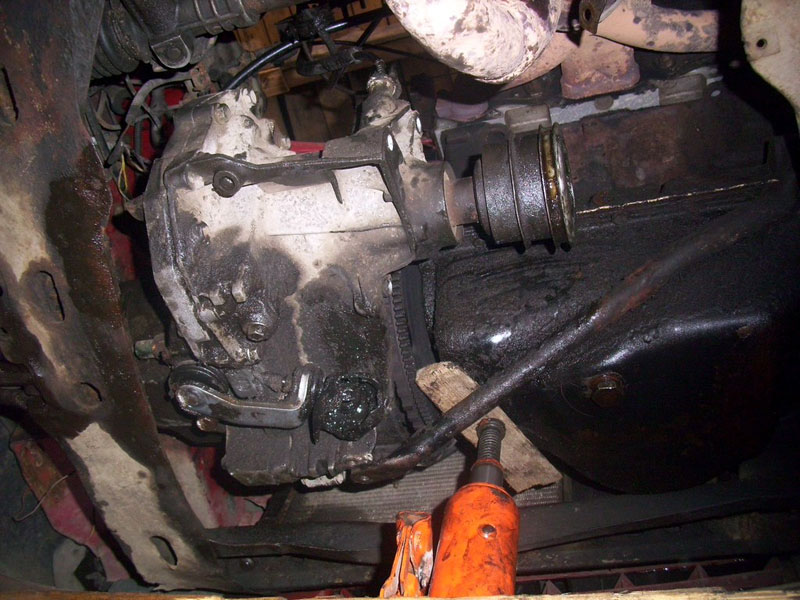

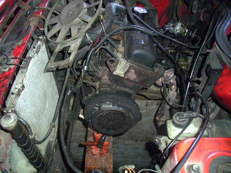

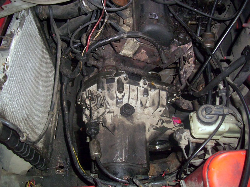

Да не должен он мешать. Помехой может быть левый лонжерон, в него упирается крышка 5-й передачи, я домкратил движок и отводил в сторону. В общих чертах вот
Снизу
А потом меньше чем через 2 месяца после замены КПП полез менять сцепление. За два дня снимал коробку два раза, сначала поменял только диск, вообще ни одной передачи включить не смог. На следующий день поменял и корзину

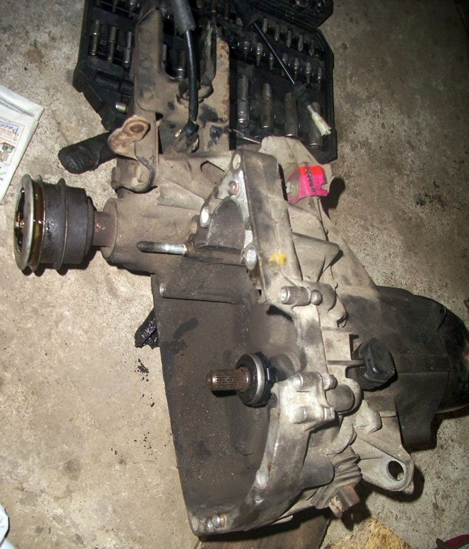

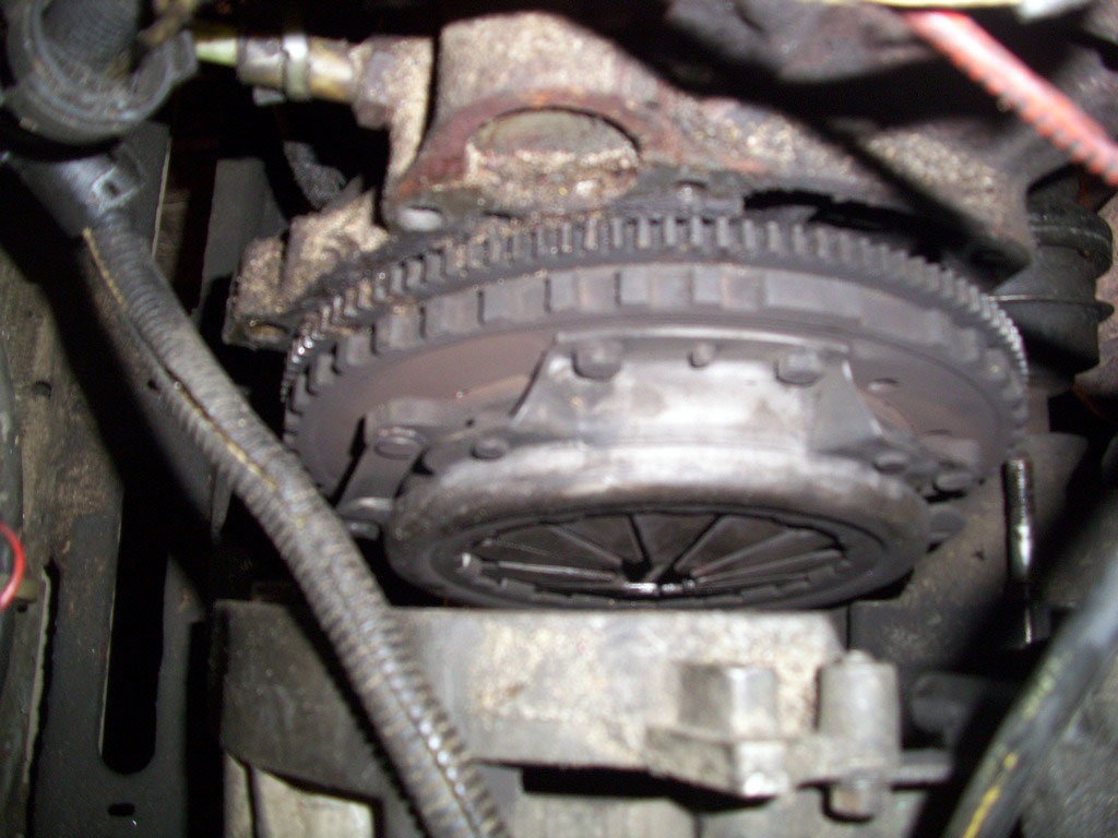

Начал разбирать авто, но дело пока стопорнулось. Ребята, подскажите проверенный способ как открутить заднюю опору от коробки? Гайки-болты все наблюдаю, рукой потрогать могу, инструментом ума не приложу как подлезть. Сегодня дождь идет, машина на улице на яме стоИт, видно так и не доберусь до нее, поэтому жду конструктивных предложений.
Еще один нюанс: в низу у меня стоИт усилитель в виде П-образной трубы с пластиной. Труба соединяет дополнительно коробку с двиглом, а пластина закрывает кусок маховика. В той коробке, что я купил, установка сей ботвы не предусмотрена. По остальным дыркам все совпадает. Вопрос: чем в такой конструкции закрывается окно у маховику? Какой-то детали не хватает или там просто шторка, которую самому из жести изготовить можно?
 Заголовок сообщения: Re: Чойта завыло
СообщениеДобавлено: 20.09.2015 11:54
Маховик там закрывается железякой. Она на согнутой железяке идет, типа трубы, крепится двумя болтами к блоку и еще болтами к КПП.
СообщениеДобавлено: 20.09.2015 13:47
Сообщения: 2733
Так да, на моей родной коробке именно так. А на той что на замену - эту железяку некуда прикрутить. На моей косой срез, под железяку. А на новой - ровный.
