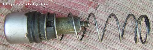

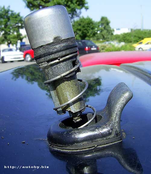

Это выпало у меня при снятии обивки двери багажника. Эта штука помогает центральному замку открывать замок багажника. Только как её поставить, я не пойму. Вертел долго но... увы! Может там чё обламалось?

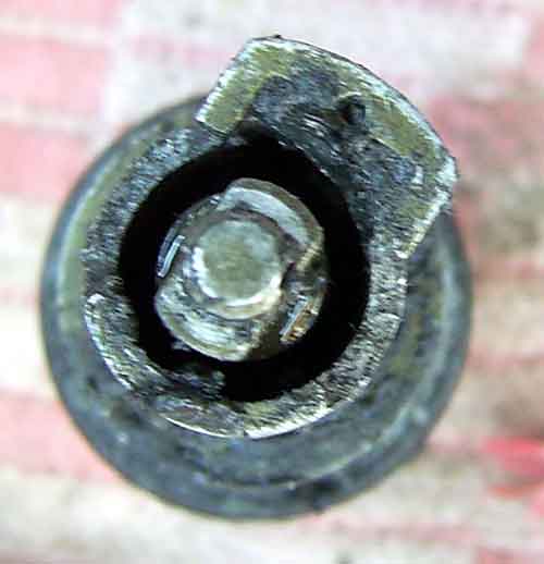

Вот здесь лучше видно. Никто не знает?

У тебя замок со сломанным ушком, а это точно такая же деталь замка с целым ушком.
Одна из них лишняя. Желательно бы переставить в замок целую.

Смотри, там такой гровер (как бы разрезаная шайбочка сидит в прорези).
Это гровер если снять, то по идее должна сняться твоя пластина, которая
сейчас открывает замок.
В замке будет отверстие, куда твою "лишнюю" деталь можно будет вставить:
Осторожно, когда снимешь гровер, пружина будет пытаться вытолкнуть твой замок:
Это снятая сердцевина замка:
