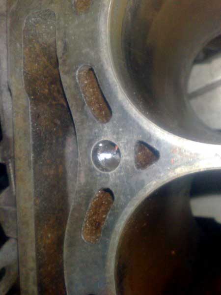

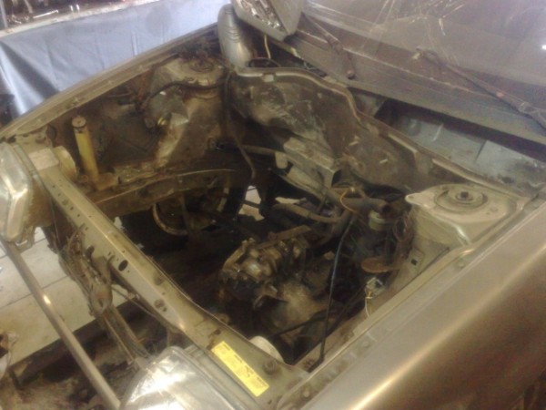

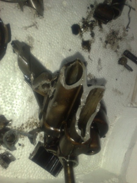

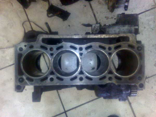

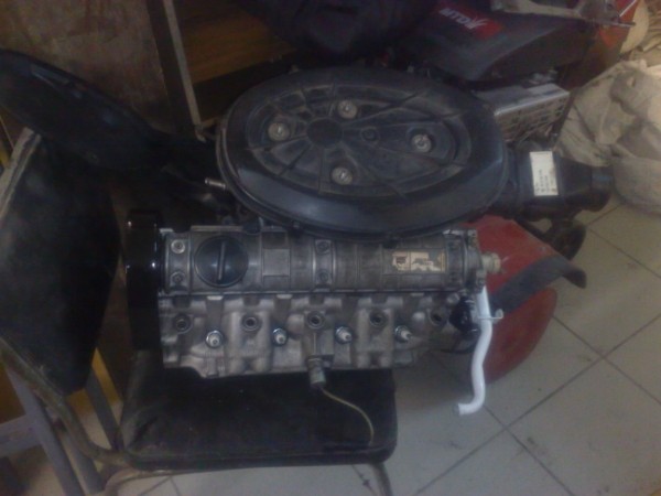

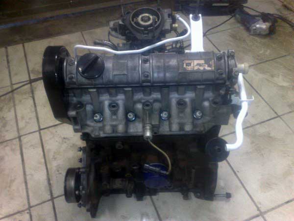

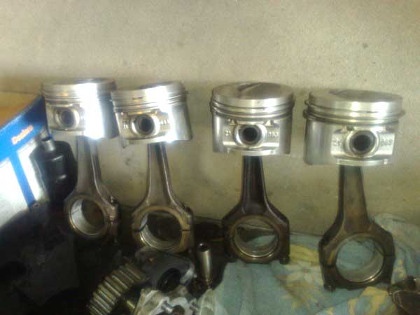

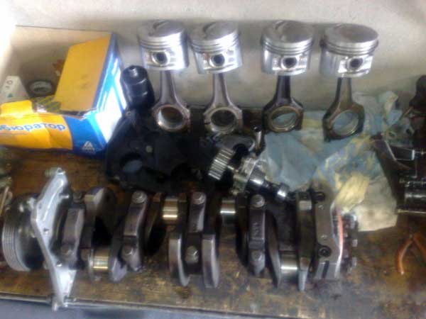

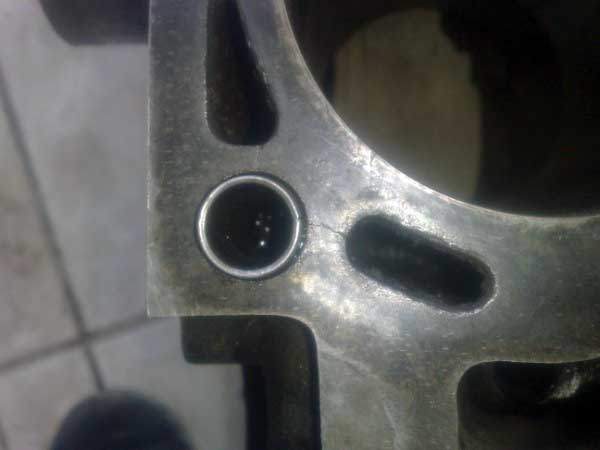

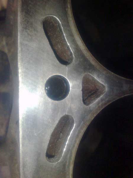

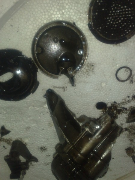

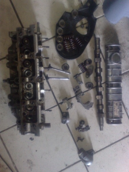

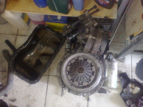

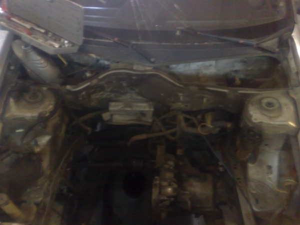

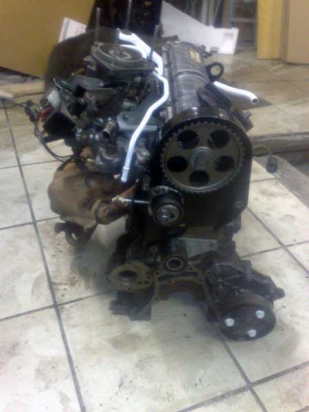

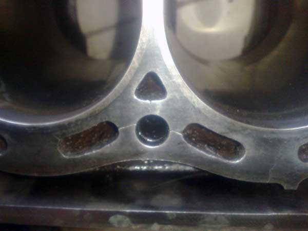

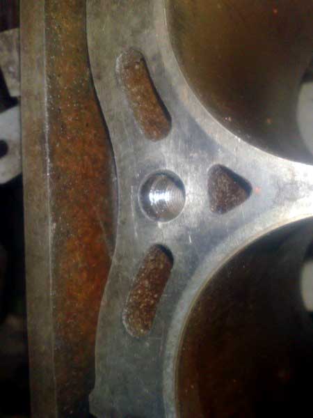

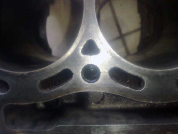

Доброе время суток, Уважаемые реноводы… Я к Вам опять с заменой мотора на F3N=( В настоящее время идет полным ходом восстановление мотора F3N фотки проблемы и проделанной работы смотрим:
Изображение Изображение Изображение Изображение Изображение Изображение Изображение Изображение Изображение Изображение Изображение Изображение Изображение Изображение Изображение Изображение Изображение Изображение Изображение Изображение Изображение Изображение Изображение Изображение Изображение Изображение Изображение Изображение Изображение Изображение Изображение Изображение Изображение Изображение Изображение Изображение Изображение Изображение Изображение Изображение Изображение Изображение Изображение Изображение Изображение Изображение Изображение Изображение Изображение Изображение Изображение Изображение Изображение Изображение Изображение Изображение Изображение Изображение Изображение Изображение Изображение Изображение Изображение Изображение Изображение Изображение Изображение Изображение Изображение Изображение Изображение Изображение

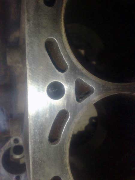

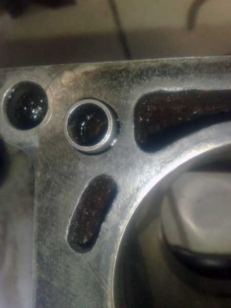

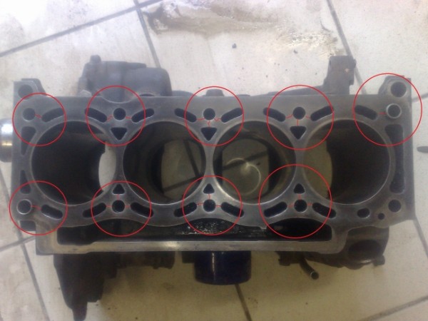

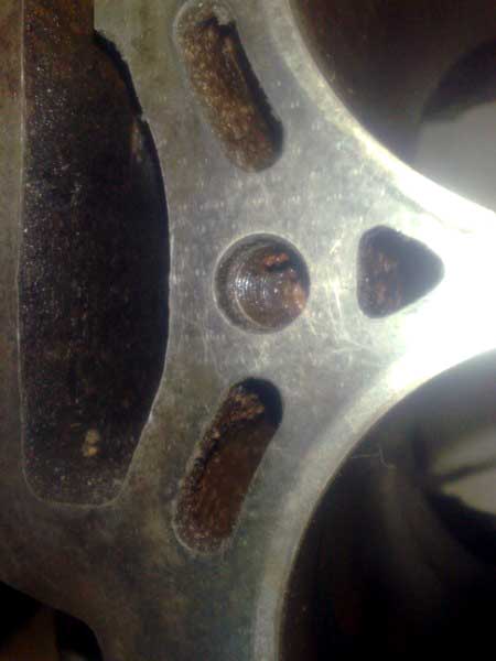

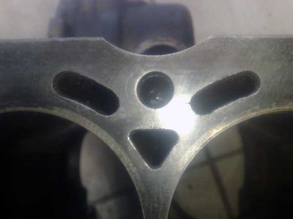

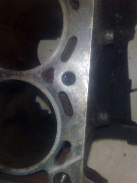

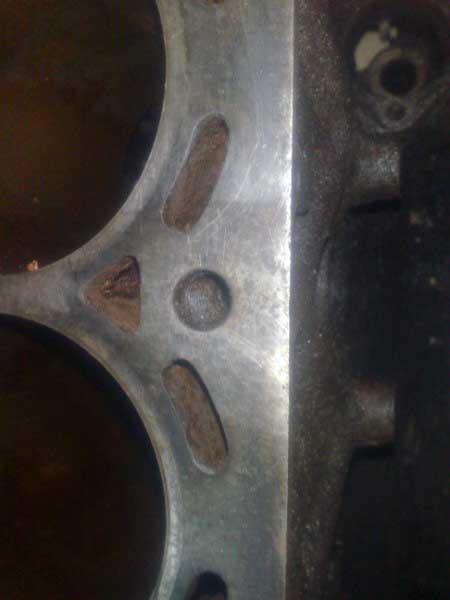

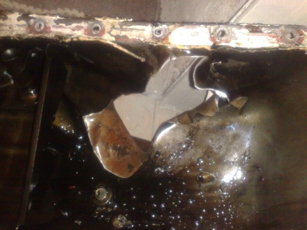

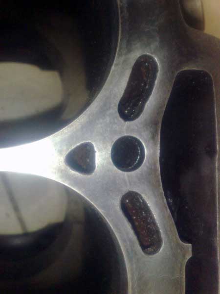

А проблема вот: есть два блока цилиндров, и на обоих вот такие трещины (на фото сам отметил как они есть красным):
Ну и как всегда уж вопрос: что делать? И От чего они там? Можно ли собрать так или заварить? В общем, ищу вашего мнения…

а что тут скажешь, приятного мало, трещины то идут по рубашке охлождения (в принципе в масло вода не должна попадать), так же надо смотреть насколько они глубкие, чтобы когда вкручивал шпильки, блок окончательно не раскрошился

190990 писал(а):
Доброе время суток, Уважаемые реноводы… Я к Вам опять с заменой мотора на F3N=( В настоящее время идет полным ходом восстановление мотора F3N фотки проблемы и проделанной работы смотрим тут: http://foto.mail.ru/mail/wolfsmith/87/?page=3
Ну и как всегда уж вопрос: что делать? И От чего они там? Можно ли собрать так или заварить? Вобщем, ищу вашего мнения…
у меня на дизельной 11 такие же трещины были ,ничего страшного не было, ездила и ездит главное чтобы в масло канале не было трещины....

Вот!=) Наконец то от кого то услышал, что хотел!=))) Предыдущий хозяин тоже ездил ведь и причем долго, судя по закоксованности трещин... В масло канале нету трещин, все облазил...
я думаю это болезнь у этих блоках(несколько блоков встречал с такими трещинами) и это скорее всего из за чересчур сильном зажатии болтов при сборке двигателя нашими умельцами...у меня на 11 была два дизельных мотора с такими трещинами,один счас валяется в гараже по запчастям,а второй рабочий я на нем от ездил с этими трещинами три года,а до меня сколько он ездил не известно... так что не бойся собирай только болты зажимай динамометрическим клюем....и перед сборкой прогони резьбу....

Уже прогнал, отчистил от грязи, и удалил все масло из шахт!=) Во как=)

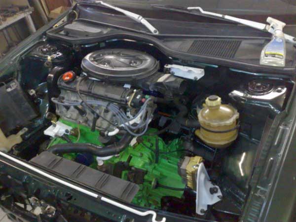

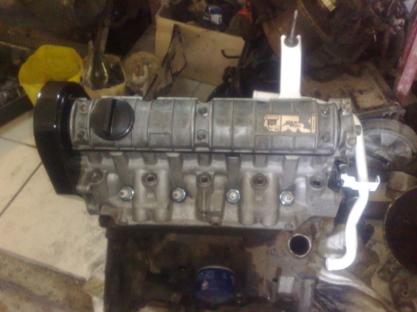

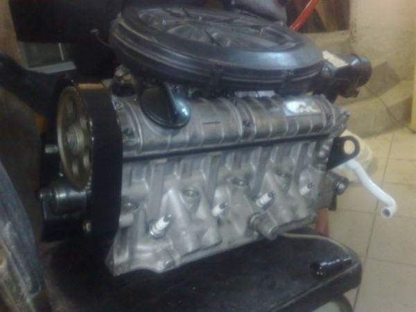

Есть небольшое продолжение истории=))) Вобщем f3n установлен, треснутые резьбы успешно затянуты, посмотрим как будет в эксплуатации=)))

Крышка бачка ОЖ должна быть голубенькая.
 Заголовок сообщения: Re: Замена мотора на F3N. Помогите...
СообщениеДобавлено: 13.06.2011 16:30
Сообщения: 2733
У меня тож коричневая - что не так?
СообщениеДобавлено: 13.06.2011 16:32
Давление сброса разное. Коричневая от 1,4.
СообщениеДобавлено: 13.06.2011 18:11
Сообщения: 2733
А голубенькая?
СообщениеДобавлено: 13.06.2011 18:14
Вмысле на моторах 1,4. А давление немного другие цифры.
СообщениеДобавлено: 13.06.2011 18:39
Сообщения: 2733
Меня очень волнует цвет пробочки, потому что у меня была голубенькая сначала, но я ее "потерял", пошел на базар, купил первую попавшуюся - оказалась коричневая. Барыга как обычно по ушам поездил что "типа разницы нету". Вот теперь живо интересуюсь: может все-таки разница есть?
