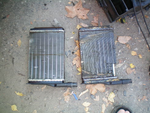

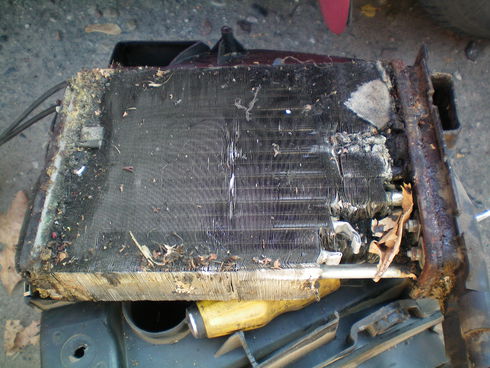

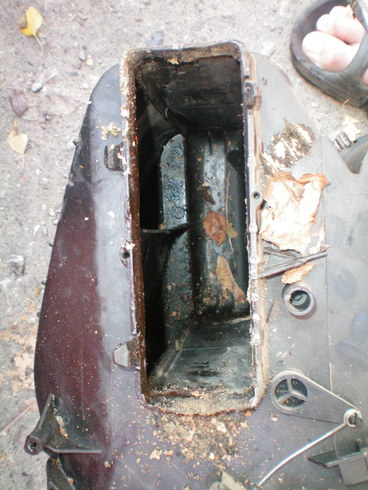

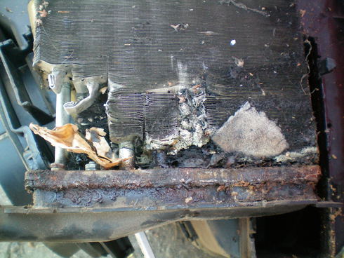

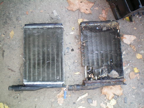

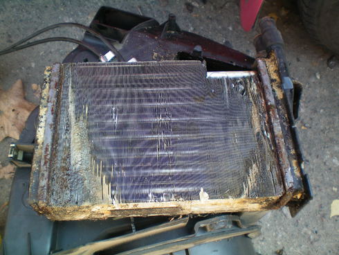

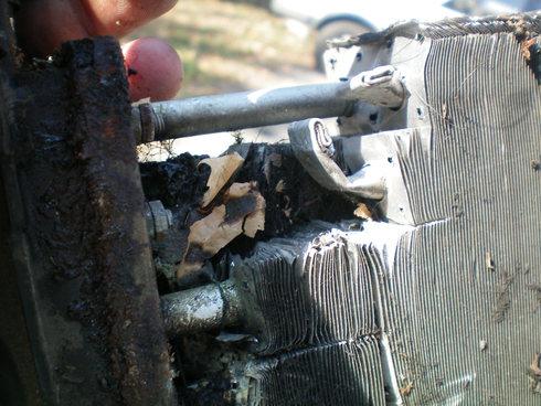

Заменил я этот радиатор, мороки не особо много, правда когда изьял его из корпуса печки - о...ел
