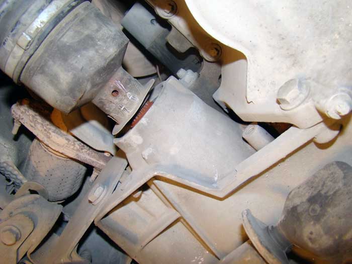

Ребята нужен толковый совет. Порвался пыльник шруса правый внешний. Почитав форум так внятно не нашел ответа как снять приводной вал со стороны коробки. У меня там за внутренним пыльником находится какой-то завальцованный стакан или как там его. И вообще стоит ли заниматься разборкой внутреннего шруса чтобы заменить внешний пыльник ( есть ли непредсказуемые последствия при разборке - подшипник рассыплется или пыльник порвется?). Или слышал можно купить резиновый пыльник и попытаться засунуть его с внешней стороны не разбирая внутренний шрус. Буду рад ссылкам на фотоотчеты по проделанной работе.
с правой стороны стоит шплинт....и привод рассоединяется.....на 2 части.....

belol писал(а):
А как там разъединить завальцованный стакан? И на что обратить внимание при разборке внутреннего шруса?
а зачем тебе его разъеденять.....он останется на своем месте а привод с внешним шрусом достанешь....
тебе же внешний пыльник менять....

Млин. С фотоотчетом было бы лучше понятно. А так придется как всегда - на месте разбираться. А как там балансир или как его стянуть? Или можно его нафиг убрать (болгаркой)?

Балансир трогать не надо.
вот....типо так....
