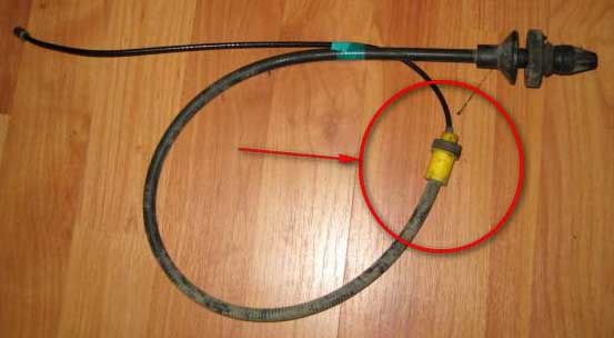

рваться тросик может еще и потому что вот эта байда в красном кружочке не влазит в дырку, которая входит в салон......поэтому трос тупо перетирается о кузов.....было выяснено когда в трос порвался в дороге и пришлось ставить запасной, который слава богу, лежал в багажнике.....кстати на новом (который ставили)...эта штука тоже не влазила в дырку...
фото взято для понятия примерного/схематического.....
так у Игоря было....
Согласен полностью, там чаще всего и рвется, и скорее всего именно потому, что эта фигнюшка не входит в дырку или входит херовато (под углом, например)..
Но я как на своей комплект сцепления поменял - рваться перестало )))
Renault 19 1990 г., движок F3N-742 - прадааааааал я сваю ластачку.... (
А я быыыыыл в Путрышках!!! )

у меня пластмасинка эта на 4мм...больше была....новый трос отходил 2 тысячи......поставил старый...обточив пластмасу.....выжим стал намного мягче.....у брата новое сцепление а трос рвался.....замеры всех порвоных тросов....в частности пластмаски покозали разный результат....но нужного диаметра не было.....

Когда порвался трос и поменял на новый ("фиговинка" на место встала нормально) - при внимательном анализе конструкции было выявлено что трос с сектора педали в начало оболочки, которая в этой пробке, входит все равно не прямо а под небольшим углом.. Поэтому при работе получается что в этом месте трос постоянно работает "на изгиб" :( да еще и трется... Хоть радиус изгиба и небольшой, но... "Вода камень точит"...
З.Ы. Хотя мой трос порвался не тут, а ближе к педали - в месте где он сходит с педали, после колечка... Там он тоже при выжиме немного на изгиб идет да еще и край "острый"
