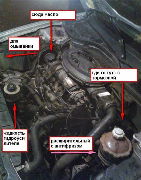

простите, есть срочный вопрос не по теме, в капоте много емкостей, что должно быть в емкости справа, около воз фильтра?, а сверху от данной емкости емкость с тормозной..
Я новичок и мне все интересно..

мот вы мне ответите на вопрос выше? срочно еду в дорого а емкость почти пута, что в ней должно быть?

расширительный бачок..если пральна поняла...антифриз там....

в крайнкм случае можно воды плеснуть дистилированной....но..на зиму вода плохо.....если пустой и нет уровня...автос может перегреться и не сработать вентилятор.....следи за стрелкой температуры.....

обычно он круглый..грязно желтого цвета....и от него три трубочки идут.....))));)

блин с антифризом бачек, около радиатора, а этот справа и ближе к лобовому, выше и правее радиатора, он круглый и ржавого цвета

Валентинка, у Вашей машины бачек с антифризом справа у стекла, вверху, перед водителем получается. А у радиатора бачок жидкости для гидроусилителя. И левее - для омывайки горловина торчит белая.

А бачок с тормозной вроде как ниже чуть и небольшой чуть более прямоугольной формы, в отличие от этого большого много трубного и более "шарообразного"

ну да..., так что там залито у меня вроде как вода, см 3 осталось

Должна быть охлаждающая жидкость, она же антифриз. Если просто вода (почти прозрачная или прозрачная - это не есть хорошо.
там риски на бачке есть - MIN и MAX, уровень должен быть на холодную посредине, ну не ниже минимума. Охлаждайка резкий сладковатый запах имеет, но ядовита - на вкус не пробовать!!
