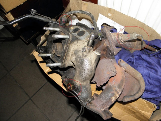

какой двигатель?
вроде такая прокладка как на фотке
