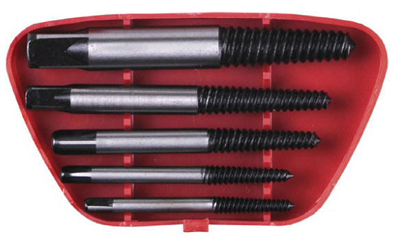

блин поломал прокачку в суппорте под самую резьбу, подскажите как можно её выкрутить? и подойдет ли новый штуцер с тазика или ещё с чего либо?
 Заголовок сообщения: Re: тормоза
СообщениеДобавлено: 12.07.2013 13:44
Сообщения: 2733
Есть специальные приспособы - экстракторы.
Если найдешь такое - то, может быть, достанешь. Или высверливать аккуратненько и вычищать ошметки. От чего подойдет - ХЗ. Там же важно чтобы он в прижатом состоянии надежно тормозуху запирал.

Как то в своей был заломавши в переднем суппорте, и потом еще и экстрактор в придачу!!! Там, наверное только высверливание поможет. Свой отдавал тут другу на завод, он еще кому то, а тот высверливал. Сами штуцера продаются на любой вкус, надо со второго суппорта взять для образца и сравнивать длину, толщину и шаг резьбы (подобрал в магазине запчастей).
На крайняк, после высверливания, если коцнулась резьба, можно подправить конус и нарезать под более толстый штуцер (у меня так и делалось). Тормозуху он запирает конусом в самом низу, по высверливании главно не переборщить.
Я при выкручивании второго штуцера, уже наученный горьким опытом, вымачивал несколько суток Вэдэшкой (только фирма и название другие, суть та же), обмотал тряпочкой и побрызгал пока не пропиталась тряпочка, брызгал с интервалом раз в 1-2 дня, открутился без проблем.
Так же и шланги тормозные всегда откручиваю.

мой тебе совет......лучше сверли....поломаешь экстрактор внутри,сам не высверлишь........горький опыт есть......

пробовал выкрутить экстрактором... сломал там экстрактор.
поеду на СТО пусть выкрутят.
штуцер благо нашел, были в запасе со старой балки 2 задних суппорта, 1 штуцер наглухо заварен, а 1 нормальный.
