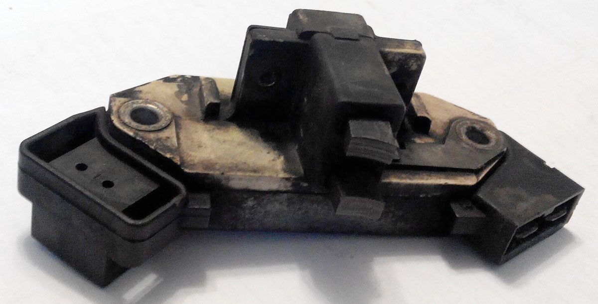

Всем привет, у меня тоже генератор выеживается
раньше иногда загоралась лампа зарядки при езде примерно на 2000-2500 об/мин.
при включении нейтралки и сбросе оборотов лампочка гасла.
последнее время стала гореть почти всегда, китайский вольтметр воткнутый в прикуриватель в основном показывает зарядку, может не полную (при нагрузке 13,5вольт, без нагрузки 14,1-14,2).
сегодня зарядка пропала, снял гену, снял щеточный узел, щетки конечно коротковаты, но вроде еще работают, причем одна короче другой на 2-3мм, и износ на кольца - то что ближе к якорю - канавка с миллиметр, а дальнее почти без износа.
кто знает можно ли поменять только щетки на таком регуляторе?
еще при пропадании зарядки было если подергать штекер коричневый (который с 2-мя тонкими проводами присоединен к регулятору) - то зарядка появлялась.
сейчас разобрал штекер, подогнул контакты на фишках и присоединил их к регулятору без штекера, вроде бы как лампа зарядки перестала гореть, и напряжение без нагрузки стало 14,5 вольт, завтра буду ездить посмотрю в щетках проблема или все таки в плохом контакте в штекере.

подскажите возможно ли на таком реле поменять только щетки?
 Заголовок сообщения: Re: Странный глюк генератора
СообщениеДобавлено: 13.12.2015 12:12
Если сверху над щетками расковыривается, то аккуратно можно и поменять.
Формально не положено - только замена всего регулятора в сборе.
СообщениеДобавлено: 13.12.2015 12:13
Сообщения: 522
Откуда: Харьков
короче надо купить новый, а старый ковырять, если получится будет на замену
