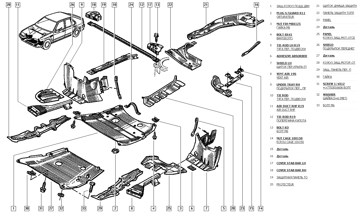

оказалось что скрипели шаровые, после их замены все стало нормально, кстати проверял сайленты, так они у меня в очень даже хорошем состоянии, я всем своим весом еле-еле их вниз нажимал чтоб шаровую поменять.
при замене шаровой обнаружил что у меня лопнула железячка соединяющая крепеж сайлента с рамой.
как она называется и какой у неё номер?
СообщениеДобавлено: 10.08.2015 21:22
Сообщения: 522
Откуда: Харьков
подскажите как называется железка? и какой у нее номер?
СообщениеДобавлено: 10.08.2015 23:42
Ищите. Название у неё типа кронштейн или крепление подрамника.
