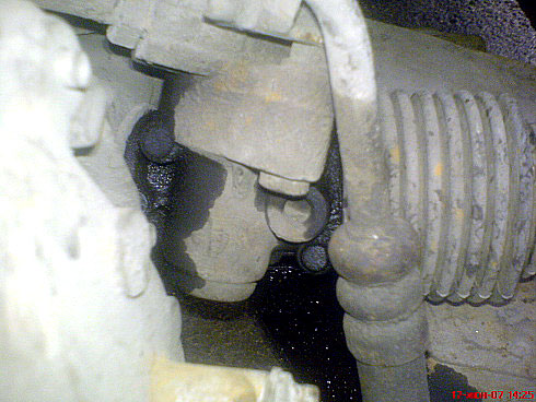

а вот так она выглядит если смотреть с капота...
КТо мне скажет за сколько её можно снять и какие приспосабления для этого нужны?
рено-19, 1721 моно, 2фаза, зелененькая. 1992 год
СообщениеДобавлено: 17.06.2007 14:48
Я ж тебе говорю первый раз 2 выходных. Надо много ключей, запас
жидкости (1 литр), хомутики на пыльники, если будешь снимать тяги.
Чем-то надо снимать наконечники рулевых тяг (вроде бывают съемники).
Вот этот шланг может не открутиться (крупный на фото).
