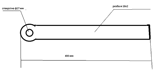

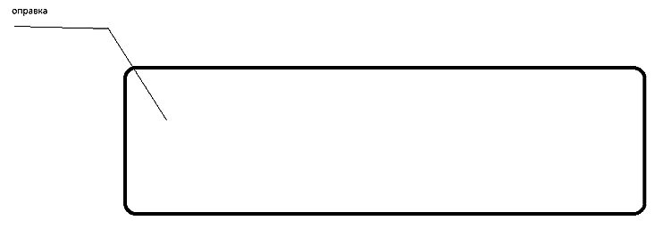

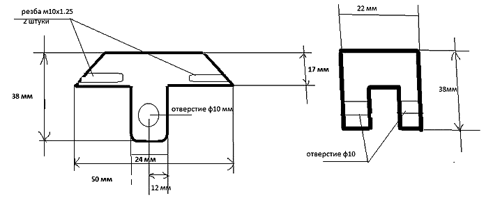

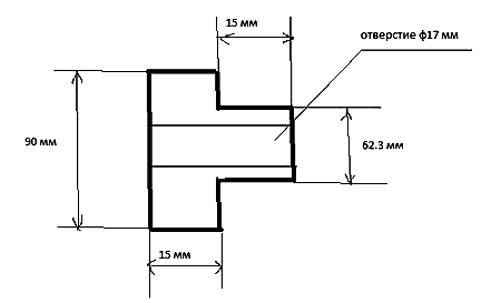

СообщениеДобавлено: 16.03.2010 20:53
Сообщения: 1653
самая главная вещь))) из трубы достать подшипники:
шайба опорная:
винт резбовой:
Оправка для запрессовывания подшипника на вал:
легко подходит 41 труба
Винт вставляется в прорезь самой приспособы и выглядит как буква Т. Должно болтаться, чтобы пролезть через подшипник, а назад уже тянуть резьбой.
З.Ы рисовал в паинте поэтому так коряво))) Если что-то не понятно спрашивай!
