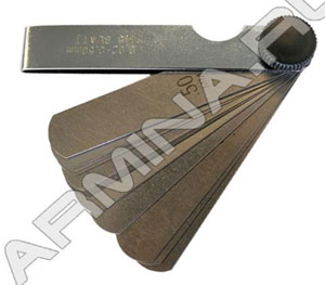

Щупы продаются в любом автомагазина. Раз у вас зазоры регулируются шайбами, то щупы нужны широкие, типа этих

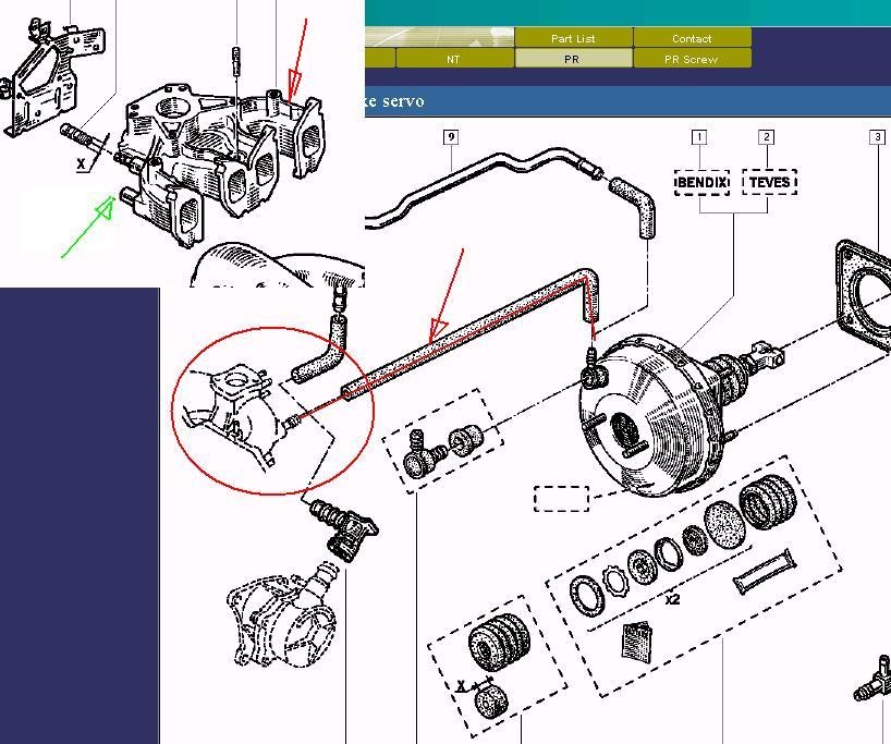

Va_Sha_Renault писал(а):
а может всё же подсос воздуха? например через усилитель тормозов.
seniazzz писал(а):
Пожалуйста, если можно, на картинках где какие заглушки и тд... Извините за нубство...
мне так легче будет...
Здесь картинка.
На стороне первого цилиндра на впускном подключается трубка для вакуумника. На картинке указано красным цветом. Надо снять трубку вакуумника, завести мотор, заткнуть хотя бы пальцем и понаблюдать заповедением двигателя. Возможно, что около поключения вакуумника есть другие "соски" соединеные с ч\л или на заглушке. Тоже проверить. На стороне 4-го цилиндра тоже есть "соски" зеленного цвета.
Здесь картинка.
Во! Спасибо, как бы понятно! Буду смотреть!

Пересмотрел все, так у меня напротив 1-ого цилинрда вообще ничего не подключается... я только датчик там увидел. А вакуумник идет с 4-ого цилиндпа...
