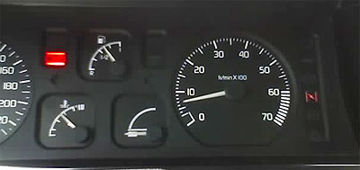

Вот 4 жирная риска, чуть выше данного положения стрелки, и есть момент включения вентилятора.

Извините панель новая, Я про панель без тахо говорил - там всего 4 жирные риски до частокола. а по этой панели у меня включается между 4 и 5 - ближе к пятой!
А панель у маеня теперь такая же! Только датчик уровня масла не к чему подключать :(

Aleksey
А что за лампочка красная справа горит?

НУ вот все вроде выяснилось, надо просто двиглу больше нагреться, блин зря купил новый термовыключатель вентилятора =(, что ж, чегодня нагреем двигатель до 5 полоски =)

Вывел индикацию включения вентилятора на эту лампу.

Ankoor Ну что на новой приборке горит пила??? доволен приборкой?? :D

Пила горит, в разьеме которые к приборке идут есть даже контакт на нее
6 -Сигнальная лампа
автоматической трансмиссии
(ТА) и системы впрыска (в
зависимости от комплектации)
Почему то французы провод тахометра в салоне потеряли, не довели до приборки, а этот контакт есть?
У меня тоже в этом положении включается вентилятор и стрелка ползет дальше,примерно выше 4 риски на 2-4 мелких деления.При нагреве двигателя верхний патрубок горячий,нижний холодный.Когда стрелка на 3 риске оба патрубка становятся горячими,значит термостат работает.Когда стрелка доходит до 3,7 деления срабатывает вентилятор,охлаждается-это на хх.А вот при езде она до 4 риски доходит,при увеличении скорости до 120-140 км/ч она подымается на 2-4 деления.Если на скорости 60-100 км/ч то на 4 риске стоит,вентилятор молотит все время.Радиатор снаружи частенько чищу,залит зеленый антифриз,воздушную пробку выпускаю,залит в бачке до максимума(если меньше то завоздушивается).Неужели вентилятор не справляется или что то с радиатором?Не перегрею ли я движок?
