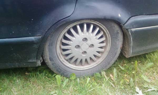

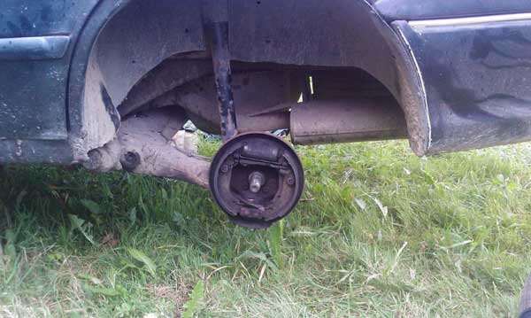

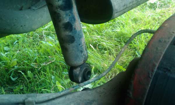

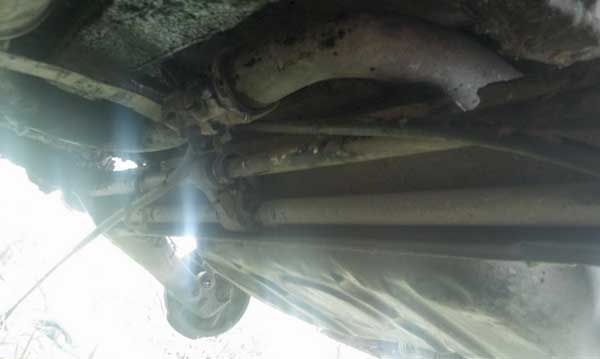

Срочно нужна помощь ! Сегодня с утра подхожу к машине и такой подарок на день родения - просели разом обе стороны ! Снял колеса , открутил аммортизаторы - такая картина , не вижу ничего необычного . Один конец балки относительно другого жестко держится. Какие дальнейшие действия и предварительный диагноз ?
Рено 19 , 92 год, 1.7 газ!
 Заголовок сообщения: Re: Просела задняя часть 19-шки
СообщениеДобавлено: 19.08.2012 18:24
Сообщения: 4313
Лопнул торсион...
СообщениеДобавлено: 19.08.2012 18:30
Это ж 4-х торсионка. Торсион лопнул 100%.
СообщениеДобавлено: 19.08.2012 19:04
Сообщения: 150
Блин ничего тяжелого ж не возил, вчера домой как то доехал же , все в порядке было((
Ладно сча сниму , что дальше с ней делать? Как выбивать торсионы? Отдельно продаются ?
