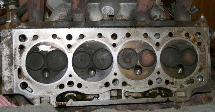

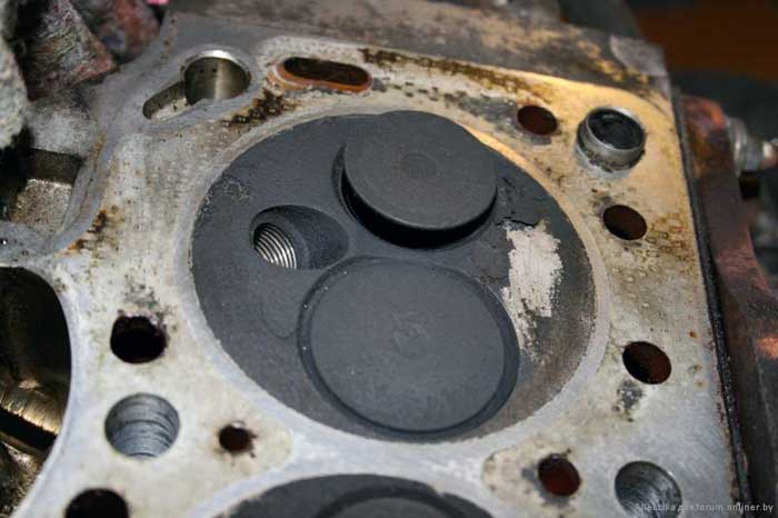

4. голова
на 1 и 2 копати с милиметр, на 3 и 4 почти нету . клапана садятся плотно, зеркала без трещин на рынок за прокладкой, маслом и всеми фильтрами... сборка, тест - тянет отлично, при газе в пол сразу тянет, НО на ХХ троит) я ф шоке, шо тебе исчо сцука надо !?
