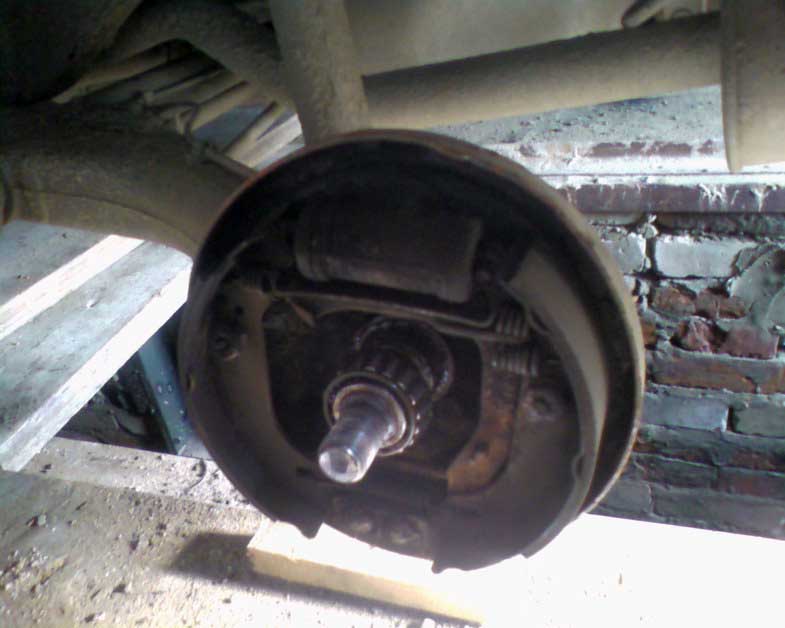

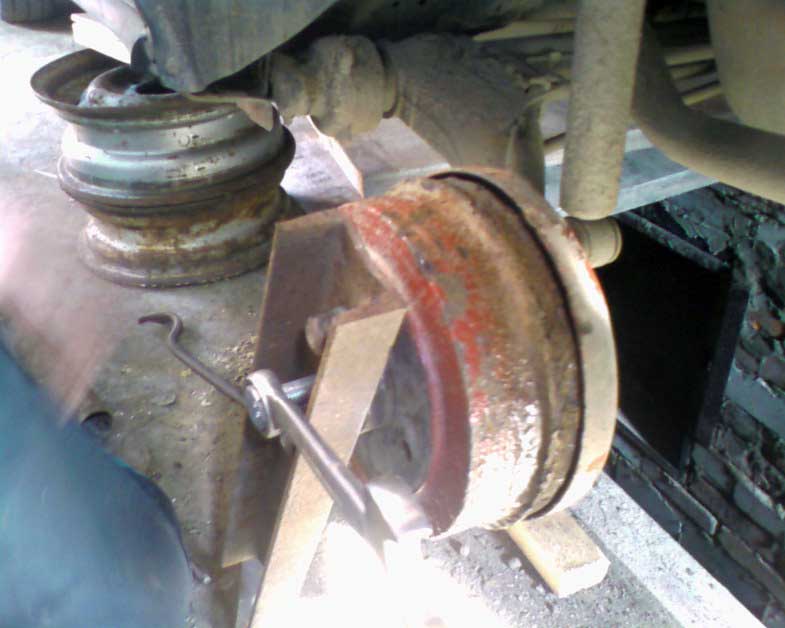

Я тоже не мог снять сделал приспособу...
буртика в барабане не было... А внутри вот так

Я тоже делал похожую приспособу. Но швелер 10 гнулся.
А снял очень просто. Поставил колесо но болты не зажимал. Несколько раз тронулся резко и резко затормозил. После этого снял с приспособой.
З.Ы. Ручник чтоб работал нужно вручную свести колодки. На старых авто механизм подвода колодок уже не работает. Ну и буртики на барабанах надо сточить.
Координально проблему решит только замена барабанов.
