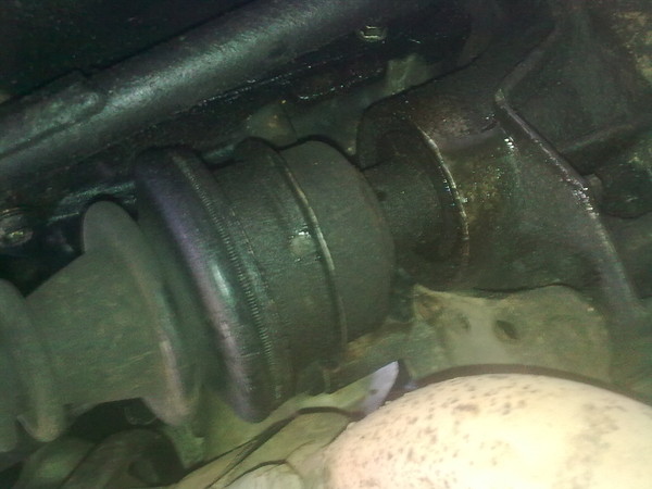

После покупки машины, практически на ней не ездил... Один спец посмотре и сказал, что у меня нет масла в коробке, т.к. пыльник стянут с левой стороны... Я усомнился, т.к. дел с французами раньше не имел... открутил пробку с коробки.. мало небыло.... опустил проволку и масла на ней тоже не оказалось! Сегодня было куплено и залито масло и натянут пыльник... Думал, что будет всё ок, но вдруг начало очень часто капать масло в месте стыковки правого ШРУСа к коробке. Капает не слабо... Я так понимаю там сальник пришел в негодность или может ещё чего похуже? С такой конструкцией я впервые сталкиваюсь. Подскажите, что нужно сделать и как должно быть? Если сальник, то какие размеры у него?
Фото снизу:

Какой пыльник стянут был?

Aleksey, с левой стороны. А на фото правая сторона. руками подёргал - вроде вынимаеться из коробки приводной вал... думаю это не есть гуд.

Короче там сальник внутри. Попадалово, надо все разбирать.

всё, т.е. снимать коробку и коробку разбирать? Так поменять нельзя?

По моему снаружи нельзя поменять.

там на фото дырочка видна - у меня там стоял гвоздь, чтоб вал не выволился. теперь тоит электрод:)

В мануале вроде нарисовано, что сальник можно поменять снаружи. Только полуось снять со шлицов.

Сальник справа менять надо просто снимая полуось. Сначала внешний край сальника смести внутрь отверткой,чтоб противоположный край вышел из картера,хватай его плоскогубцами и се :),новый сальник загоняй на ту же глубину,что и старый был

Если мне не изменяет склероз этот сальник снимается без снятия коробки. Чтоб вынуть сальник достаточно в него закрутить пару шурупов и вытянуть его плоскогубцами.
На яме делов то на пол часа.

Вот, не все так страшно как казалось на первый взгляд:)

Проблема решена! Сальник заменён. Всем спасибо за поддержку! :beer:
