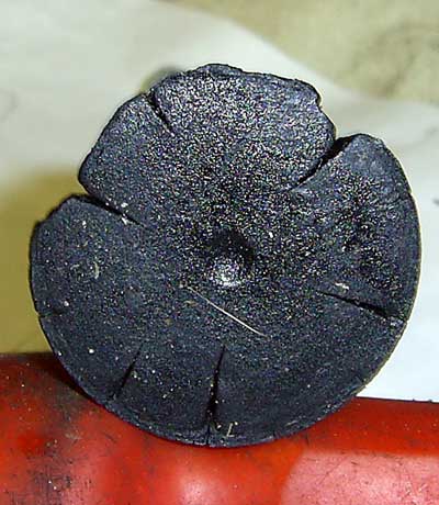

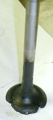

Блин.
А не может быть такое?:
См. Троит двигатель...
Не хочу каркать, но лучше перебдить.
