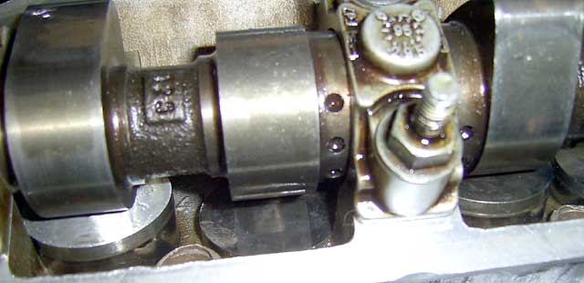

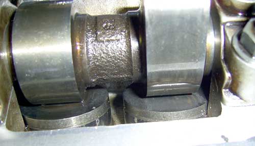

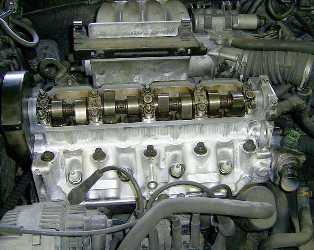

У Netmanа есть фотки, думаю он выложит
Для увеличения фото - кликните по нему:

СообщениеДобавлено: 19.07.2006 19:28
Наталья
Это твой :(
На последних 2 фотках видно, что шайба лежит на стакане - вот такие шайбы страх для ремонтника :crazy: :zlost':
Шайба которая находится в стакане - радость и облегчение :xlopat: (фото пока нет)

Я думала это фотки - типа примера как может быть... А это оказывается все мое). :crazy:
Что-то тут клапан выглядит лучше чем на самом деле :D
СообщениеДобавлено: 20.07.2006 10:05
Для клапана выработка в 2 мм - это катастрофа, а тут пол клапана нету! Так что даже на фотке зрелище не для слабонервных :D
