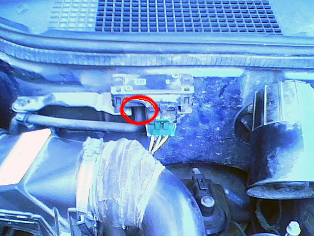

А чем ты её собрался заменять?Если имеет повреждения-купи отрезок новой трубки.
 Заголовок сообщения: Re: Датчик абсолютного давления
СообщениеДобавлено: 5.07.2010 20:18
Зарегистрирован: 17.04.2010 17:02
Сообщения: 161
Откуда: Жлобин
С радостью купил бы. Да вот в моём городе в понедельник авторынок не работает, а по магазинам нет ничего подходящего. Я вот думаю подойдет шланг на обратку диаметром 5. Есть еще варианты или идеи?

Честно гря не вкурсе какого диаметра нужная трубка.Попробуй натянуть то,что имеется,если концы хорошо обжимаются хомутами,то подойдёт.

Вот такая трубка, диаметр трубки, на которую она одевается 6,5 мм:
И никаких хомутов.

с хомутами надёжнее будет.
СообщениеДобавлено: 5.07.2010 22:33
Не надо там хомутов, а то сосок сломаешь.
СообщениеДобавлено: 5.07.2010 23:59
Ну не сломаешь так передавишь.
СообщениеДобавлено: 6.07.2010 6:46
FeLixxL,
У вас в РБ и Жигуль -иномарка, а так -у нас продается жигулевский вакуумный шланг (цена -копейки). Не смотря на то, что он имеет небольшой внутренний диаметр, но тянется очень легко. Я его использовал на Сафране для соединения насоса и пневмоподушки круизконтроля, а там штуцера (СОСКИ) достаточно толстые (штуцер по диаметру практически равен наружнему диаметру шланга).
Так что поспрашай -может у вас найти можно или в гараже у кого завалялся.
PS И не надо там никаких хомутов! :ustav:
