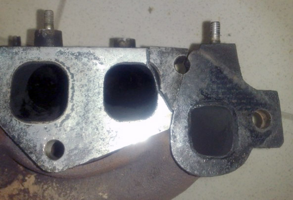

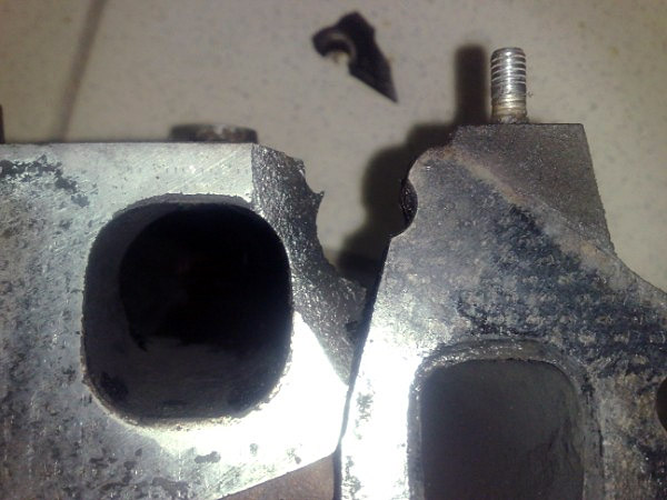

Хочу сказать про свою проблему... C2J 790, weber 32. Плавали холостые обороты, не сильно, но напряжно. Поменял и перебрал все... Фильтры, масла, свечи, провода, трамблер, чистил бензобак, бензогасос (там внутри сеточка есть и стоит она до фильтра, поэтому за 13 лет забилась) Даже обратный клапан на топливной магистрали около бензобака чистил, а уж сколько раз карбюратор перебирался, не оди десяток прокладок... пшикания ВД-эшкой... Ничего не помогло... Даже весь ГРМ поменял... Вчера начал снимать коллетор, так сказать для ревизии:
Скол был старый, кусочки держались только на гайке... Вот так вот...
