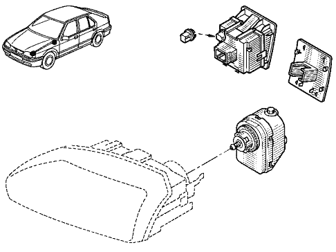

Фото нету, но вот картинка.

спасибо, буду смотреть.

посмотрел , и впрамь нету движка. вот млин. обидно.прийдется ставить.

У тебя там дырка или ручной корректор? Продам моторчик как на фото за 20 тыс.

загоняешь в тупик вопросом.. я нашел фишку вроде бы для моторчика. А о какой дырке ты говоришь? я видел штырь с резьбой, а с правой стороны (пассажирская) висит моторчик как на картинке.

Отверстие в фаре есть под корректор???Просто есть фары без корректора,если у тебя такая, то корректор туда не поставиш.

Ну если фара ручная, то моторчик не станет, надо менять фару.
Скорее всего кто-то сделал подляну - заменил фару на дешевую ручную.
