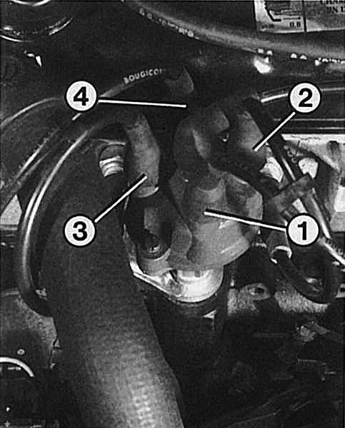

Здравствуйте дорогие форумчане, столкнулся вот с какой проблемой. купил я 19-ку месяца 3 назад. всё впринципе устраивало, пока не прислушался. начнем с того, что стоит у меня двигатель C2J с карбюратором weber 32 с механическим топливным насосом. появился значит стук похожий на раннее зажигание, как дизель стучит (примерно так крак-крак-крак-крак-крак) причем звук этот слышно на прогретом только двигателе в районе от 950 оборотов до 1300 оборотов. выше он исчезает. а вот ниже 950 оборотов не могу настроить двигатель. начинается дисбаланс и машина начинает глохнуть. промыл карб, продул, а обороты всё равно не могу настроить. пробовал слушать этот шум: цепь не шумит, клапана отрегулировал, не шумят а крак-крак-крак остался, шатунные, коренные слушал не шумят. и такое ощущение что звук откуда-то сзади идет. Помогите разобраться с проблемой. и да, кстати лазил по литературе, оказалось на распределителе у меня провода не так стоят. Изображение
а они у меня вместо 4 стоит 1, вместо 2 стоит 3, вместо 1-4, вместо 3-2.

Провода попробуй переставить. Порядок работы цилиндров: 1-3-4-2. Ставишь провод от первого цилиндра на первый в распределителе (вместо своего 4-го), затем по часовой стрелке 3 провод, 4 и 2-ой. Попробуй завести. Если результат ноль, то у тебя шкив перевернут на 180 градусов.

ну да, провода поменял, не хотит заводиться. значит всё таки шкив перевернут на 180 градусов. а вот с шумом то что делать?
