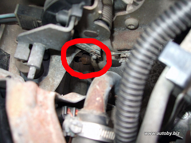

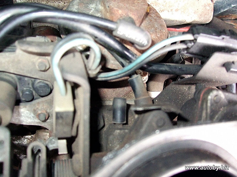

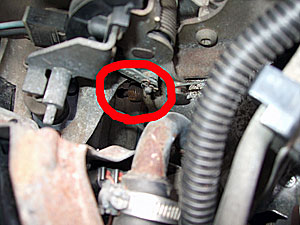

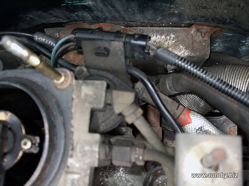

Сегодня поехал к знакомому, решили сразу проверить мои догадки, и я был прав, поставили заглушку и все нормализовалось, обороты снова 750 — 800 и двигатель шепчет) ниже 4 фото того самого штуцера который нужно было заглушить, самое сложное до него дотянуться, но мы все сделали не снимая ничего.
разбирал смотрел, вроде все норм, шланги целые, нигде не завоздушивает…:
здесь видны заглушка (ставил прошлый хозяин) и шланг на ЕГР:
справа от моника
а вот здесь я обвел выход из катализатора который не заглушен, что за он? кто знает? он за моником, до него так просто не дотянуться(((

это все таки подсасывало, поставили заглушку и все нормализовалось, 750 - 800 , считаю нормальный хх. Спасибо за советы, вот ссылка с фото того штуцера который был заглушен, до него еле дотянулись ничего не снимая...
