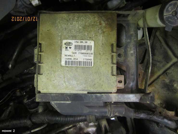

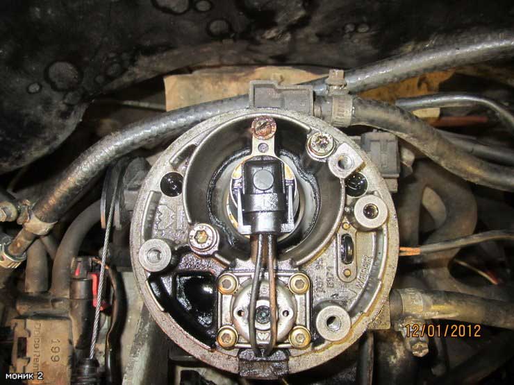

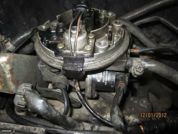

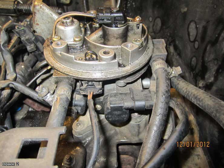

блин, угнал стартер... походу провернуло бендикс в нем....
зато фотки в студии )
это фотки моника что стоял на 1,8 F3P 760
всё это хозяйство ставлю на F3N 740

Зарегистрирован: 29.05.2005 0:28
Сообщения: 799
Откуда: Украина, Черновцы
Судя по фоткам, был до этого Бендикс, Бендикс и поставили.. Проблем быть не должно с электронной точки зрения. Реально нужно все метки перепроверять и заново выставлять..
