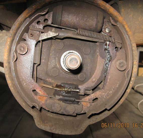

Всем здравствуйте. Такая проблема. Подтекают задние тормозные цилиндры - решил заменить.
1. Какой марки лучше купить и через что: exist.ru или на Некрасова? Если через exist то по какому номеру брать?
2.Еще заодно тормозные колодки поменять, тока не понимаю какая тормозная система у меня сзади стоит. Для помощи вот фото моей системы.
Буду рад за вашу помощь.
Рено19,1993г,F3N,740.

Помню я на свою 11-ю покупал задние колодки. Купил, вроде такие же, приехал на СТО, уже машину задрали, всё раскрутили, ставить - не такие. То ли от Мегана были, то ли от 19-й, точно не помню, давно было. Порекомендовали снять свои колодки и ехать в магаз с образцом.
СообщениеДобавлено: 23.10.2013 20:39
Сообщения: 890
Откуда: Новополоцк-Минск
Это не бендикс, скорее всего Girling. Ещё для продавцов нужно знать диаметр тормозного барабана (у меня спрашивали). На моём бендиксе было изнутри на барабане написано 181,25 (допустимый размер), т.е. диаметр барабана 180 (или 181 мм). Думаю на Вашем тоже что-нибудь написано.

Это система гирлинг(лукас).....

Какой мотор на машинке?
LPR цилиндры покупай.
Я обычно разбираю сначала тормоза. Потом покупаю, точнее звоню и в течение часа привозят именно то, что нужно и меняю.
Если барабан 181мм, то тормозная будет Бендикс, иначе - Лукас.

На тросе ручника отсутствует пружинка. Надо бы поставить.

Посмотрел на exist цилиндрики - выбор пал на фирму LPR (4874,4875) система lucas-girling, т.к. диаметр барабана 180. И колодки тож LPR (04480) этой системы. Как все-таки покупать? Через exist или на рынке, Некрасова? Были ли случаи продажи некачественных деталей через exist? Спасибо.

На этом фото тормозная система Лукас.
