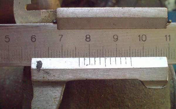

  6. Далее берём заранее приготовленную втулку и примеряем её, для тех, кому неохота этим заниматься можно взять просто болт на М16 и вставить в кулису, но я решил немного заморочиться, для этого ранее были выточены втулка и ось из нержавеющей стали
  7. Далее делаем замеры
  8. Обрезаем втулку чуть длиннее +2-4мм
  9. И далее вставляем оську изготовленную ранее её размеры на фотографиях
  10. И так, общая длина оси 76 мм, первый диаметр резьбы М8, её длина 15мм, диаметр большей резьбы М12, длина резьбы около 22мм, длина стрежня, который входит в кулису около 39 мм, её диаметр 12мм.
после установки всё работает замечательно. передачи включаются очень легко, почти одним пальцем
