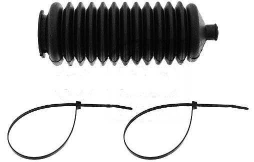

Была похожая проблема на таёте,оказалось порвалась резиновая гофра-пыльник и всю смазку вымало.
гофра какая?

есть там 2 такие гофры, и груша там где колонка к рейке присоединяется....
