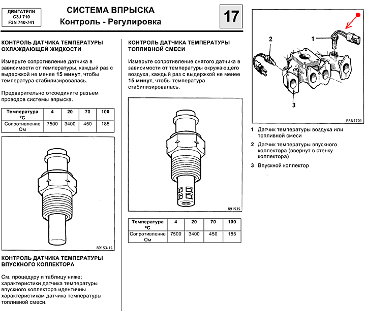

А вот из опыта-расход подскочил до 10л когда сдох датчик температуры топливной смеси
Renault 19. l c3j 710
спасибо всем ,кто откликнулся!!! будем посмотреть датчик . (кстати где он стоит? ) :?:

U-824 писал(а):
Во впускном коллекторе
