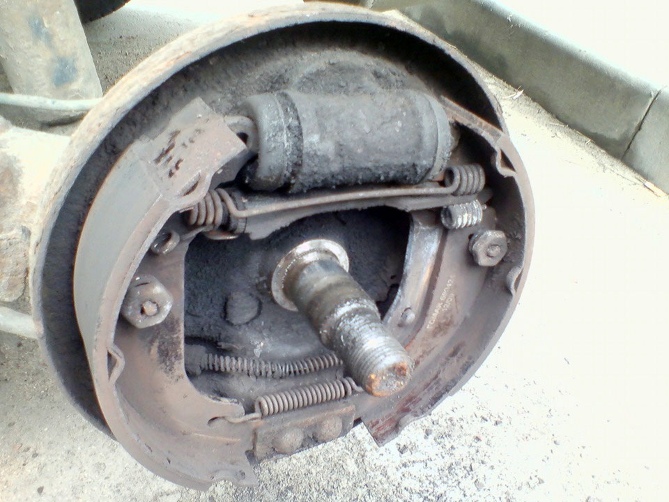

Решил наконец разобраться почему я у меня ручник плохо работает. Снял барабан.
Мне кажется вся эта конструкция с планкой не выполняет свои функции. Более того, думаю, что здесь чего-то не хватает. Либо неправильно собрано, либо что-то уже утеряно. По-моему какая-то железка должна как-то касаться зубчатого колесика, но сколько я голову не ломал, так и не смог придумать, как всю эту конструкция сложить иначе.
Кто-то может объяснить как все это должно быть и работать на самом деле?
Рено 19, двигатель F3N L-740, моно

нехватает там пружин.....и сверху 2 пружины так зацеплены не должны быть.....сейчас найду и скину фотку...

Nitrat3000 писал(а):
Не тот ракурс - самая важная часть к сожалению скрыта, так и не понял все у меня запчасти или нет, кроме пружинок...
Такое ощущение что у меня вообще не та планка - пластинки на ней другие вроде.
Тут много в подробностях
Как работает - половинки планки тянутся за "своими" колодками с помощью пружин (которые у вас отсутствуют). При выдвижении винта из планки освобождается угловой рычажок, зажатый на фото зубчатым колесиком - и своим углом отпускает пружинку, которая в свою очередь "зубом" должна нажать на зубец колесика, провернув его, тем самым немного выдвинув винтовую часть. При обратном сжатии колдками уголок отодвигает пружинку обратно, перескакивая на зуб, но винтовая часть остается уже немного выдвинутой. так как зубчатое колесико по резбе немного сдвинулось. так раз за разом планка и раздвигается, пока ход колодок не станет меньше, чем шаг зубцов на колесе. При износе снова на зуб перескочет. Весь этот механизм должно содержать в чистоте, иначе работать не будет. Ну и саморегулировка происходит при работе основных тормозов - за ручник дергать чтоб колодки подвелись - бесполезно!
Вот этот момент и остается для меня самым труднопонемаемым. Потому что как я понимаю никакого углового рычажка у меня просто нет! Нет и пружинок, а на всех фотографиях которые я весьма внимательно изучал этот механизм можно рассмотреть только спереди, а то, что позади только едва угадывается в тенях.
В общем, учитывая что уже с двух разных источников получаю идентичные фотки, с планкой немного другой конструкции чем у меня, делаю вывод, что моя планка просто не от этой машины. кстати с другой стороны оказалось ее вообще нет. Как их умудрился потерять предыдущий хозяин, понятия не имею. Большое спасибо всем за помощь! Теперь вот придется решать либо пытаться найти эти механизмы, которые весьма дороги, либо просто самому что-то смастерить без авторегулировки...
У меня в одном колесе планка - как на фото на драйве, а в другом - как у вас :) Так что это разные варианты, которые не влияют на скорость.
Красным обведено место где должен быть язычок, вращающий зубчатое колесо-вот его и не видно.. В таком случае вариант - либо пытаться найти где либо на разборах это дело, либо через отверстие в тормозном щите отверткой прокручивать это колесико, подводя колодки..

Посмотрел по Техдоку - этот регулятор вообще-то не редкость в автостроении...? что означает что найти его не проблема даже в новом состоянии..

Объясню: у тебя не хватает одной важной детальки. Поэтому регулятор не крутится и не подводит колодки. Соответственно и ручник не будет работать нормально и тормоза будут слабые.
Совет: купи новые регуляторы, поставь и проблема решится раз и навсегда. Цена новых порядка 40-60$. Можно на б/у поискать, но сомневаюсь что найдешь рабочие.
+ ремкомплект прижинок нужен на 2 стороны, а то у тебя какой-то колхоз стоит. Руки вырвать тому, кто там лазил! Наколхозил и нужные детали не поставил...
Отверстие самому делать? Грязь не будет попадать? Думаю еще и фиксацию какую-то надо придумать для колесика (гайки), чтобы не крутилось больше...
