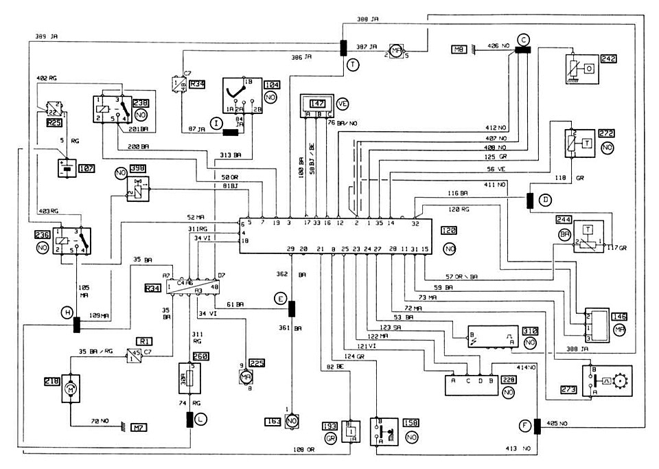

Может:
реле бензонасоса 236 6-пин реле чегототам 238 17,19-пин
Тут дядька с выходящими параметрами расписал:
Расположение пинов на разъеме
Наиболее важные пины
Электрическая схема для F3N (подкапотная проводка)
