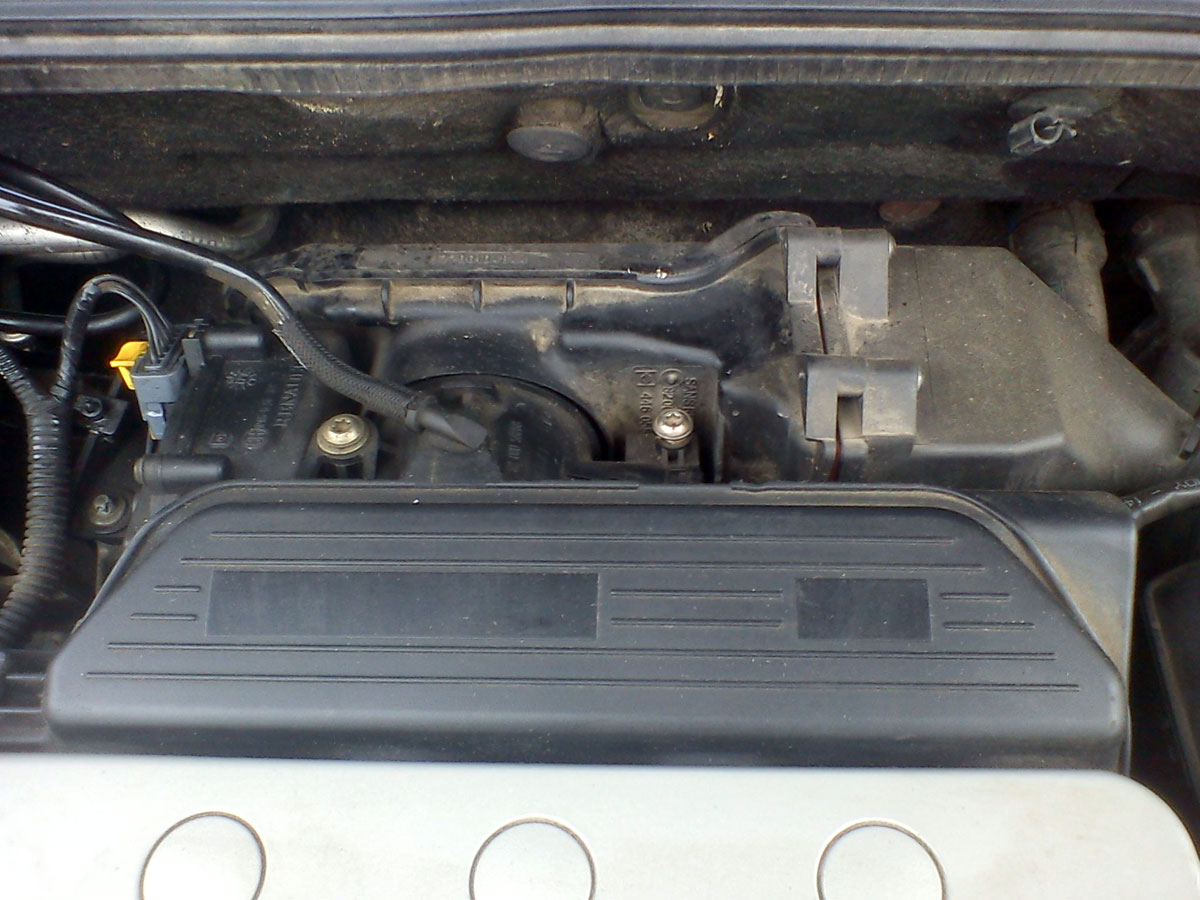

olegych писал(а):
Доброго времени суток!!!
Форумчане подскажите что может быть в моей ситуации...
В общем по порядку:
У меня Лагуна 2 2001 года, к4м 1.6 литра 16V, клима и тд.
Не было печали но я нашел на свою задницу, решил почистить дроссельную заслонку, ну снял , почистил, назад поставил, завожу и ЭЭЭ....обороты вместо 800 стали на 1200 и не падают.ЭЭЭ ну блин....нажал га педаль газа обороты 2000 стали и стоя..не падают...глушу,завожу с нова и обороты 1200 ...даю газу они 2000 ..потом начали плавать то 1600-2000 а потом и вовсе 2200 стали и не падают............
Две недели назад заменил прокладки впускного коллектора 4 шт + 1 , 2 кольца на дроссельной заслонке...
Проблема не исчезла..похожа дело в самой дроссельной заслонке.
На ней есть регулировочный болт , я закрутил его по заводским меткам, расход в пределах нормы около 6л по трассе.
Что я только не делал , читая комменты других о самостоятельной настройке заслонки так не чего не помогло :?:
Сколько приблизительно нужно ездить чтоб заслонка сама настроилась?

1doma писал(а):
Заслонка электромагнитная? Пластиковая? Металлическая?
Регулировочный болт есть , только не надо было его трогать . Он не обороты регулирует. НЕ даром же он был клеем залит. Педполагаю, что в процессе чистки произошло нечто, после чего она стала подклинивать. Регулировочный болт вернуть на место. Сама она настраивается. При включении зажигания посвистывает и чего-то там шевелится. Либо клипом.
Двигатель к4м , тросика нет, на управление заслонкой идет провод , сверху заслонки с абсорбера втыкается трубка пластиковая.
Заслонка в пластиковом корпусе.
Регулировочный болт не касается лапки идущей от заслонки, насколько он был вкручен не помню...вот я по заводским меткам его и в крутил...
При вкл зажигания противно пищит, пищит пока вкл зажигание , при выключении зажигания заслонка открывается максимально и закрывается не до конца, пружинка удерживает от полного ьзакрытия, при этом слышно 2 щелчка.
