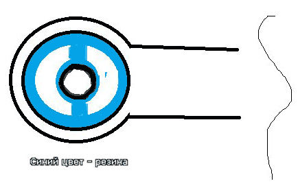

Народ, объясните мне, дураку, значение кости. В каком направлении она удерживает двигатель? Вертикально? - не удержит. Горизонтально? - почему не сделали простую рез-мет втулку?
Вот малюнка меньшей половинки кости (которая ближе к двигателю). Вид сверху.
Просто поменял я ее, т.к. ребята на сто сказали. А зачем менял - непонимаю. Резина на рисунке не рваная (по потрескавшись).
