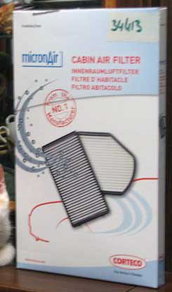

Интересно ещё - оригинальный салонный фильтр идёт в пластиковой рамке, а дешёвые Corteco - в картонной )) Но стирать оригинальный в 10 раз уже вроде не хочется...

А вот и фильтр

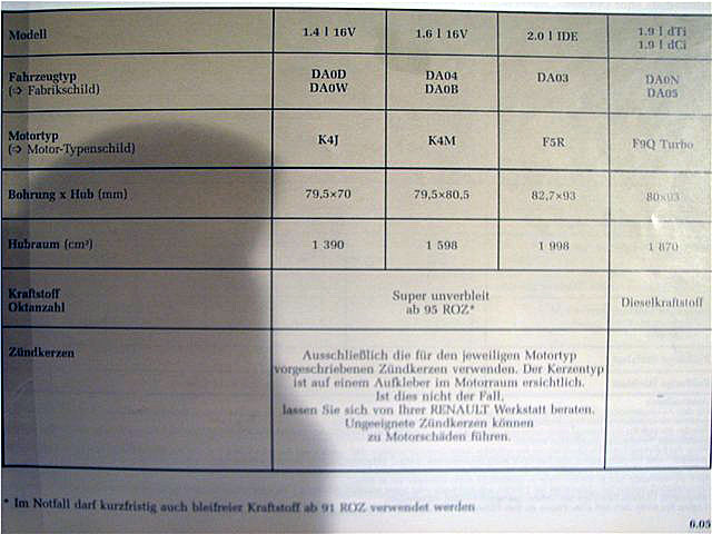

А это специально для Feodal`а и чтобы закрыть вопрос с бензином.
У тебя есть такая книжка? Это родная, идёт с машинкой.
Так вот, там есть такая страничка (6.04-6.05)
Теперь увеличиваем страничку 6.05
На этом вопрос предлагаю считать закрытым. Ну положен ему 95ый!
Лучше-хуже, РАССЧИТАН мотор на него! На 92 будет детонировать, блок управление сдвинет зажигание назад, чтобы от детонации избавиться и ты потеряешь в разгоне. ВСЁ!
Сорри за качество фоток.
IDE, подтверди,а??

Да, система впрыска именно так и поступит, но тут есть особенности и нюансы прямого впрыска о которых я к примеру еще не знаю, скажу про канго 1.4 бенз.... убедился ему абсолютно пахеру 95\98 одинаковый расход и приЁем тоже, но там велосипед под капотом и коррекциии датчика детонации вполне достаточно для оптимального зажигания.... Но я знаю что в Беларусии очень качественное топливо, я сам запрвляюсь беларус. 92ым... Но еще я знаю что для этого мотора качество топлива скорее важнее чем качество масла.....

Тимченко Владимир а что там за пометка?? "случаем не разрезается использовать 91"?))
