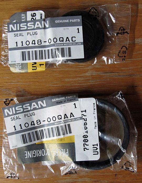

Заглушки оригинал стоят от 7 до 15 у.е. пара. Нижняя цена по Ниссану.
На фото заглушки для мотора K4M.

Aleksey, спосибо.
Случайно не продаете?
