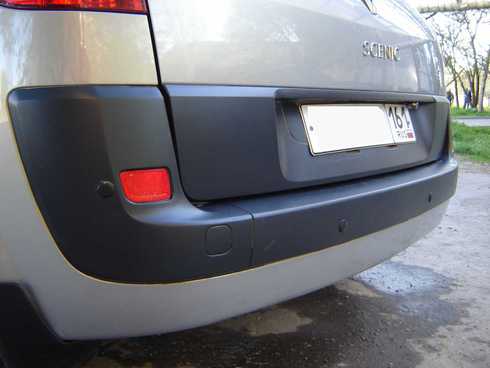

По установке датчиков:
1. важно - это поставить НЕ НИЖЕ определенного уровня (а то на сам асфальт и на невысокие бордюры пищать будет),
2. многие ставят крайние датчики на загибы бампера, вот на картинке кругляшок на изгибе над красным фонарем
Собственно, как на фотке, так и делал бы.
Вот еще пример, именно сценик, не в первом кузове, но один же ш фиг:

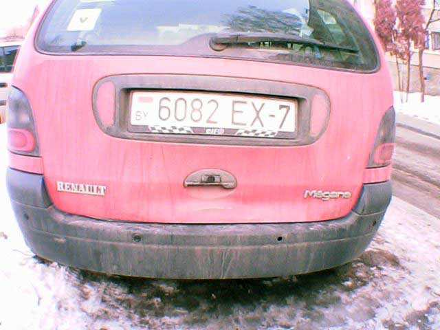

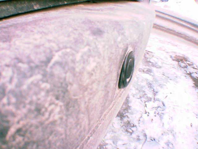

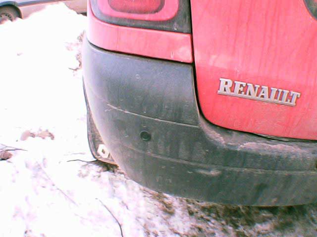

Ну вот и фотки, правда качество неахти и зад мой тоже не очень...
На счёт парктроника: не знаю и у меня китаец, фирма SKY (не реклама), покупал на малиновке в августе 2010г.за 40 условных. Доволен как слон, работу свою выполняет на ура! По инструкции расстояние от парктроников до земли должно быть 50-70 см., я намерил у себя 45-47см. Когда поставил были ложные срабатывания т.е. ловил землю, но я вышел из положения: немного изменил положение датчика, что бы смотрел немного вверх, подложив под него подлинного напильником кусочек пластика (на фото видно). Сам датчик сверху потоньше, а снизу потолще. Сейчас работает нормально, изредка пикнет без причины, но когда дождь пищит всегда (0.4-0.5м),
Перед тем как сверлить, я разместился, наклеив малярный скотч (что б был виден карандаш). Когда снял бампер , внутри есть его усилитель (две пластмассы крепящихся на полукругах, изгибе) его тоже сверлил.
Ничего страшного нет, глаза боятся - руки делают. Я наоборот, быстрей бы просверлить да парковаться нормально. :wink:
