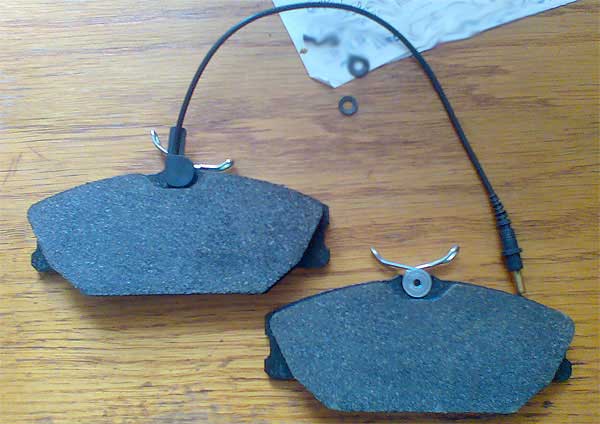

СообщениеДобавлено: 9.04.2012 11:47
Скорее всего колодки не те. Там есть несколько кодов, которые отличаются размерами на 1 мм.
Я тоже купил те, что дешевле из брендовых, а они оказались на 1 мм шире. Пришлось подтачивать.
Такие колодки?
СообщениеДобавлено: 9.04.2012 11:50
Сообщения: 4313
Старые стояли с надписью renault и кат номером тем, но тоже были подточены ( видно на углах что сошлифованы - неодинаково с разных сторон)/ C ними машина из франции пришла.
