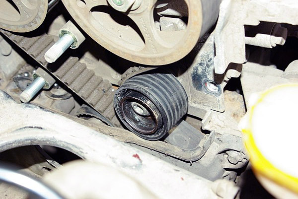

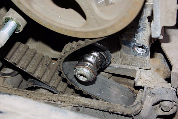

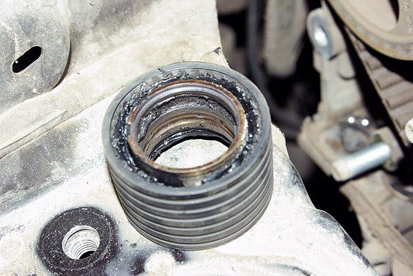

ролики к шпонкам отношения не имеют никакого....
Все 4 ролика пластиковые, в них запаяны подшипники обычные...
ты мне веришь ???
Если не вериш мне, посмотри это....
Чел проехал 118 тыс с нуля на олном ремне, он просто не знал что менять надо, таких даунов много...
Что там с головой и клапанами, я думаю объяснять не надо.... он ее еще завести пытался несколько раз..... :crazy:
Тебе прямая дорога к ОФФ, как не крути, ибо фотки, это меган 2 1.4, на него башка на каждом углу 500$ в сборе стоит, а твою башку не дай бог, это просто АНРИАЛ найти или даже ремонт ее это писец ...
Если офф сделают, дадут гарантию, ты сможешь предъяву кинуть в сл чего, а они потом уже будут волынится.... поверь так будет правильнее, если конечно нет "гаражных" в корорых ты на 100% уверен.
Пластиковые ролики это жесть!
это норма, зачем им быть железными ??? им жизни всего то 60 тыс км....
легко и дешево.... И вообще сейчас из пластика до 20% дедалей двигателей производят....

Я имел в виду шпонки на шкивах, по роликам понятно. Раз пластиковые-тогда плохо.

Вова, ты фото видел.... пластик целый, т.е. не износился за 118 тыс, а развалился сам подшипник... Вот и сделай вывод о качестве пластмассы
