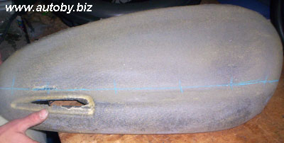

в общем сегодня имеем вот что.

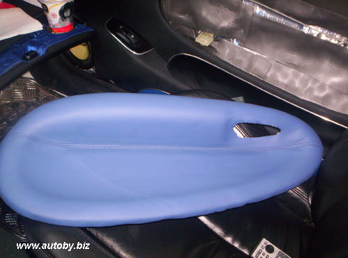

1. обшивка на пассажирской двери из кожи. Такая-же будет красоваться завтра на водительской.
Изображение Изображение Изображение Изображение --------------------

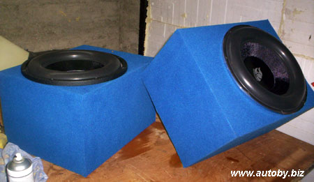

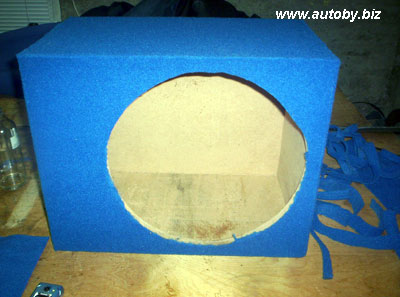

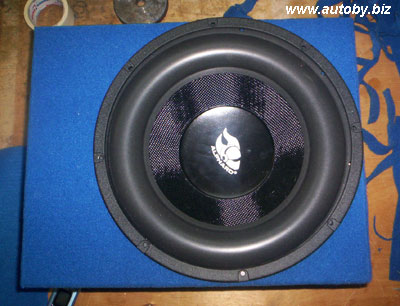

2. обшил корпетом сабик. я думаю завтра обшить второй.

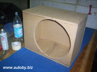

собрал болванку стенки , заизолил - подготовил к установке. осталося дождаться пока меня в гараж пустят - а то ставить часа 2 надо и инструмент. там ещё куча пластмассок молдингов и тд от немцефф осталося- что куда буду разбираться. просто полный багажник авна. а я туды сабы скинуть хочу.

2. обшиты оба саба. освобожден багажник для доклейки изоляцией.

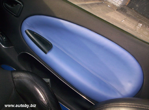

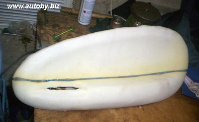

3. Наконец-то установлена обшивка пассажирской двери - а то уже просто надоело без нее. Сдана на отделку кожей обшивка пассажирской двери. Точнее не обшивка, а вкладка подлокотник.

1. Руль не спорю - офигеннейший - спорт стайл так называемый с продольным швом. Сколько стоит не скажу - где делать скажу :) . Я просто за него не рассчитывался - тока дал аванс на синюю кожу - а там потиху её кромсаем у саши.
2.По обшивке двери и панели. Машину я купил разобранную ( машина не заводилася, вся обшивка левой и часть правой стороны в багажнике, все провода на музыку обрезаны под корень - только силовой и линейка осталися.) - и тока вчера допёр всё таки как что там собирается - так что с разборкой сборкой салона могу помочь на коче ежели ничё поломать не хотите. а . Так вот. Обшить двери черным замом - можно самому - там не сложно - форма элементарная. Зам , фен, клей, терпение. Зам стоит я думаю где-то 10 уе квадрат. Клеится элементарно. Вот панель Обшить - надо к специалисту . Блин скажу - швы у моей на панели - ну не умели немцы на машинке работать - халтура. Ну да ладно.
3. приборка возле магнитолы - на самом деле элементарно . Там достаточно просто рельеф и обтянуть на раз. Площадь ты видишь по своей. Сложно только заправить кожу там где колёсико воздух регулировать. А в целом лёкаа. Ну и молдинги клеить чтоб не вкривь вкось.

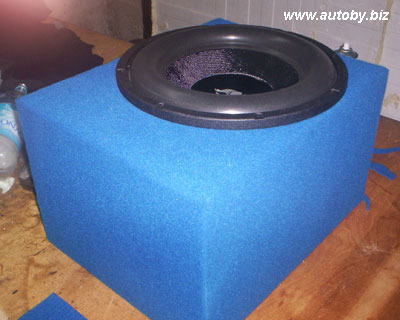

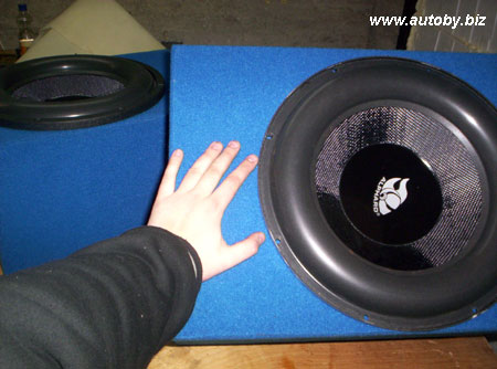

Кстати сегодня примерил сабы в багажнике. Входят ровнёхонько как и мечтал. так точно что ровно запаску можно вынять а остальное место занято карабасами. Как и хотел - багажник только чтобы положить кеды и штанцы в тренажёрку. В общем присиликонил динамики и клемники в коробки - так что сабы в принципе закончены. ещё б пластиковые уголки какие надыбать. Мот кто знает де купить какие нить мебельные чёрного цвета чтоб на углы - как вот в акустике крупной - на углах уголки одеты чтобы всем дном не шорхалася колонка по полу....
Короче если завтра получится - то сфотаю конечно багажник на разработке . Ну а потом какнить и до финала доберёмси :) када с усилком и лямпачками усякими :)

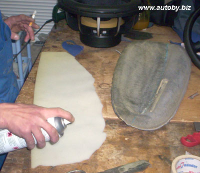

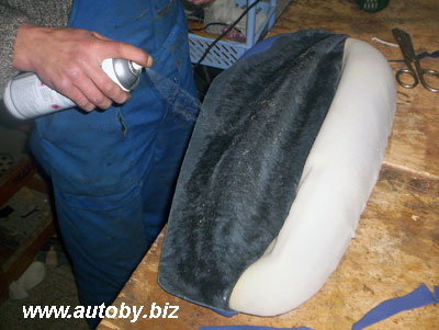

Как клеить сплэн? У меня беда. Весь сплэн от вибры отскочил.
Сам вибро висит на металле отлично. А сплэн отвалился.

а по сплэну - на клей. если бабло жалко - то на чёнить типа момента или чего строительного в этом духе. я пользую клей аэрозоль в баллоне - баллон 8 уе. держит офигенно и не надо кисточки.
СообщениеДобавлено: 23.02.2008 13:04
Как называется клей и где купить? С "Моментом" замучаюсь по самое "нехочу".
СообщениеДобавлено: 23.02.2008 15:18
Сообщения: 1941
спец клей-спрей. на любой конторе где есть карпет и подобное - продаётся.
