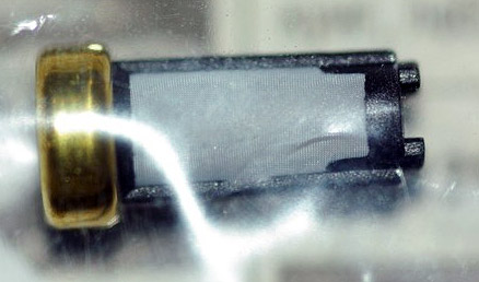

эти сеточки можно мыть очистителем карбюратора, если они конечно целы, их иногда рвет, у меня под клапаном была как раз порвана, кстати заказал промывку по твоему совету Вова, на днях залью. Сегодня ездил, давал просраЦЦо, крузер "вставил", пила молчит.... :D

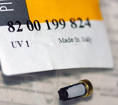

промокни бенз салфеткой в отверстии, когда капан снимешь. его незаметно, видно только его окантовку, береш длинный саморез, слегка вкручиваешь его в тело и выдергиваеш его....
вот он, дорогой...
Coupe IDE F5R-740 DA0P-продан
СообщениеДобавлено: 25.05.2010 21:30
Сообщения: 454
IDE
так такой же стоит и в насосе??? или просто похож?

FeodaL писал(а):
IDE
именно этот и стоит...
