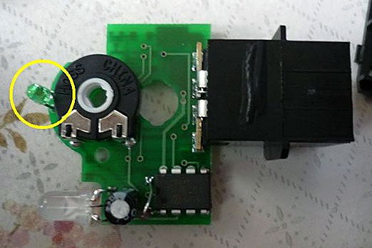

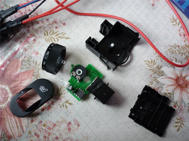

Возвращаясь к вопросу об изменениии цвета подсветки в регуляторах Емели:
Нашел в отчете Астра-Клуба про замену светодиода подсветки
Зеленый светодиод(в желтом кружке) можно заменить на любой другой -на свой вкус. :D
