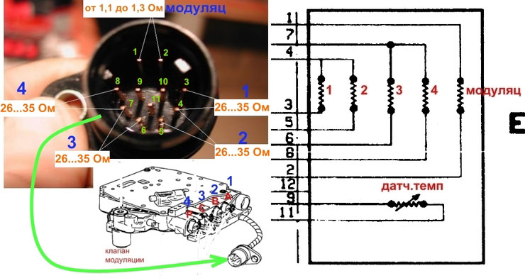

какуюто ахинею тестр показывает 4 и 3 плавоют от 36 до 104 ом 1 и 2 не звонятся модуль 1,5 ом
