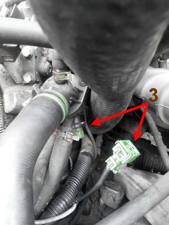

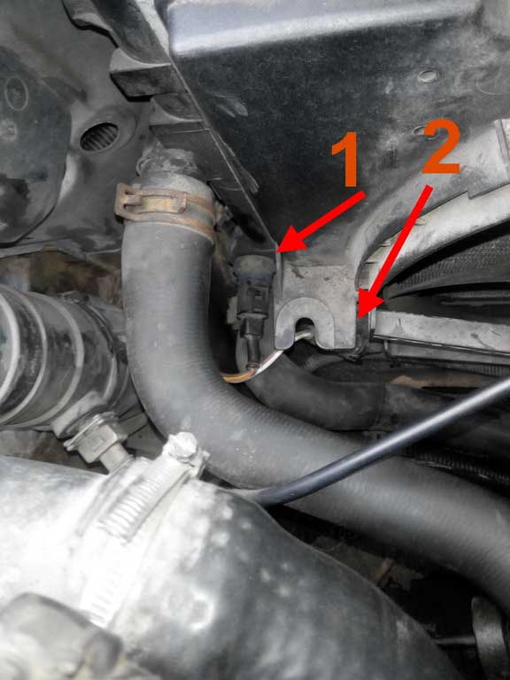

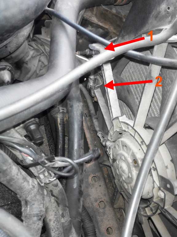

1 - датчик включения вентилятора в корпусе радиатора
2 - не понял что за датчик, установлен в пластиковой защите радиатора

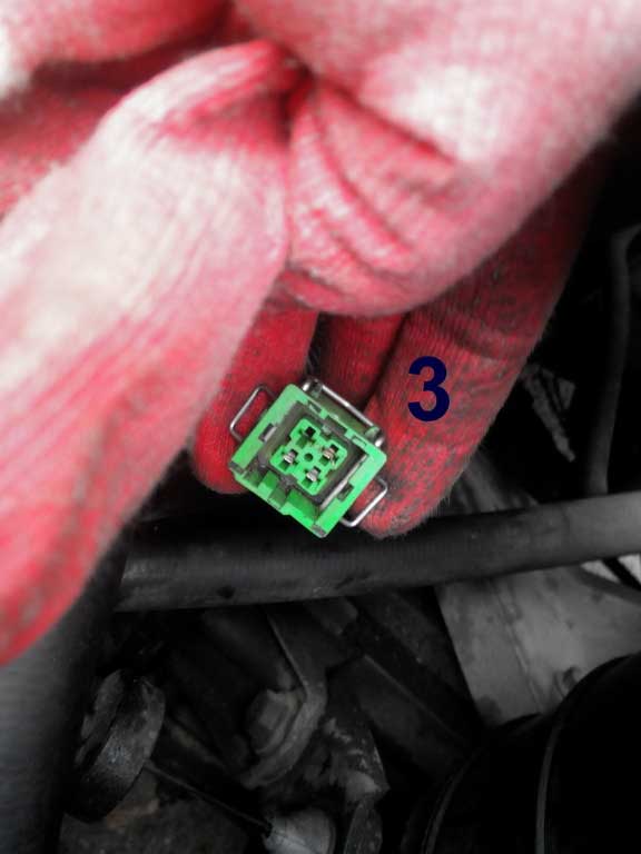

3 - датчик температуры с фишкой, под термостатом, даёт показания на стрелку и контрольную лампочку.

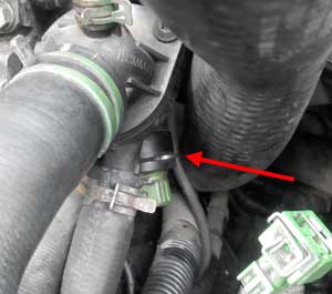

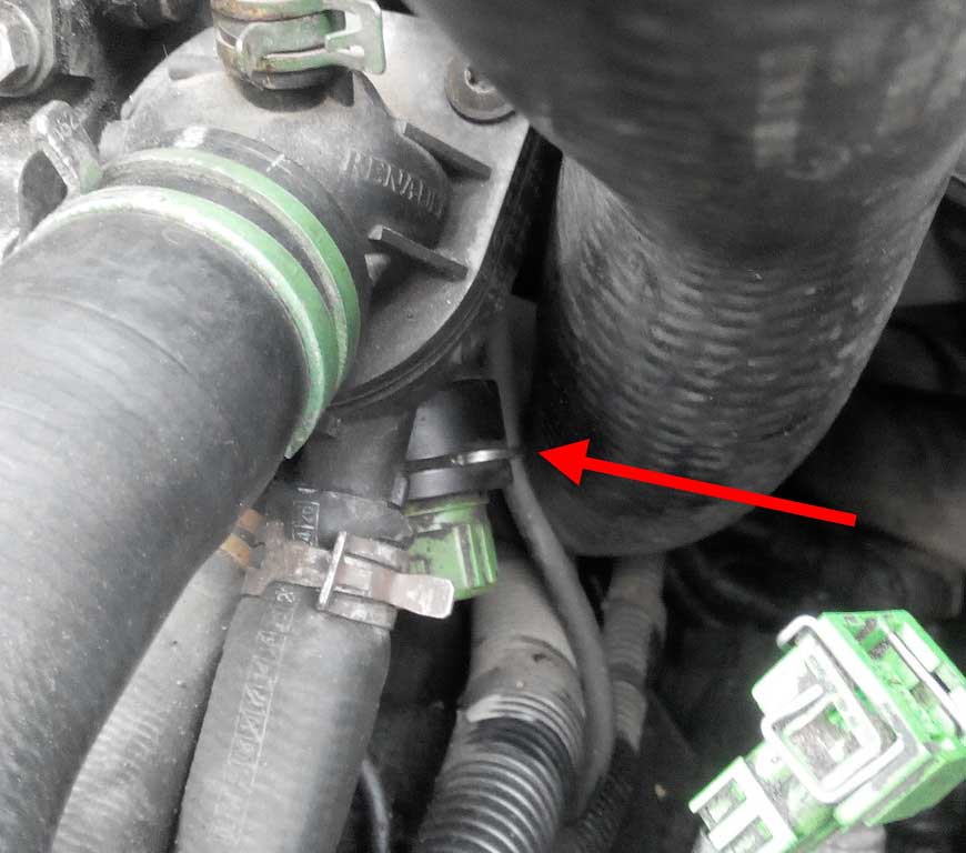

Теперь вопрос. Кто менял такой датчик под термостатом, нужно ли снимать патрубки, а может и корпус термостата скручивать и как следствие сливать добрую половину ОЖ? Либо это делается вытягиванием металич. стопорного кольца (см.фото) и просто выдёргиванием или выкручиванием датчика? Вопрос возник потому-что сам датчик вроде как не "мёртво" сидит на своём месте, а болтается немного, да и назначение данного кольца интригует :)

Снимаешь стопорное кольцо и вынимаешь датчик. Антифриз лучше слить перед заменой.
Если не слить, то выльется около литра.

Датчик поменял, вроде 130тыр за него отдал. Меняется легко. Снимается стопорное кольцо, вытягивается старый, вставляется новый датчик, ставится кольцо обратно. Вытекло максимум 50-100 грамм ОЖ. Проблемы нет.
