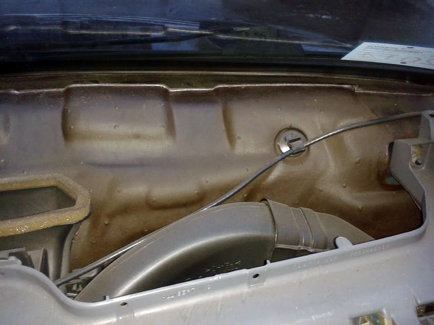

Вот у меня что справа под торпедой!
Megane BA04 1.6 16V K4M701 DP0 1999г
СообщениеДобавлено: 23.05.2015 17:09
То есть ничего справа под торпедой. Я же говорю надо разбирать все под капотом,
и стравливать кондиционер, чтобы до моторчика рециркуляции добраться.
