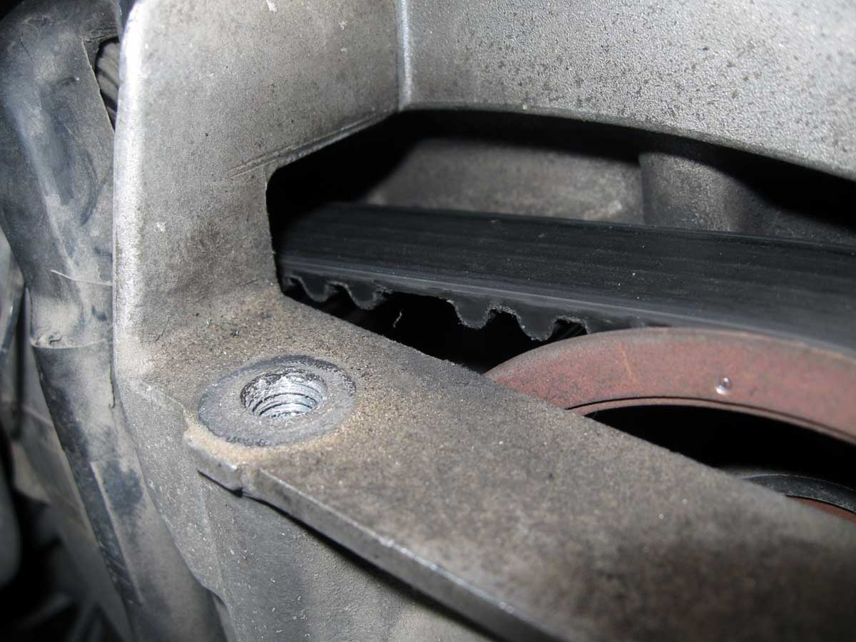

-решил прокрутить ремень до конца и обнаружил – отсутствует один зуб!!!
вот фото:

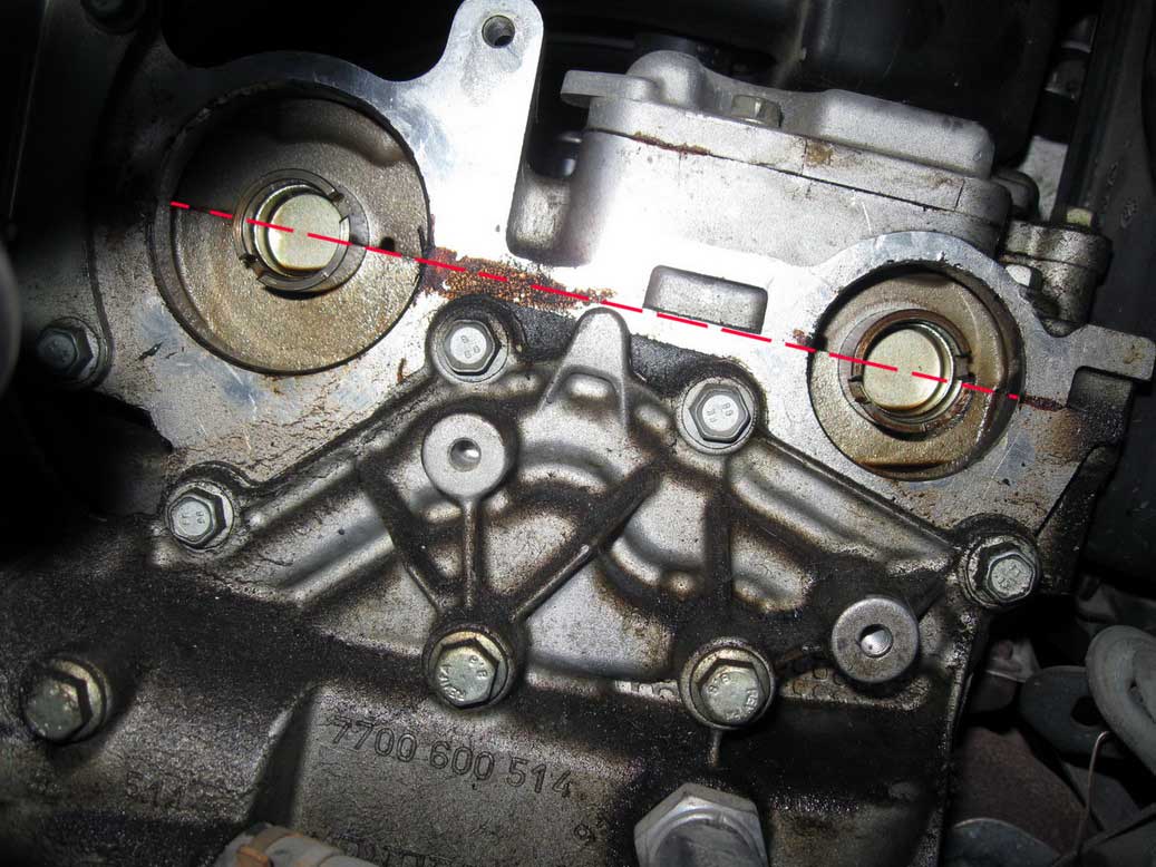

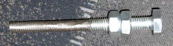

-я сделал из болта стопор подходящего размера= 70мм +/- 1-2мм (нет штангенциркуля). как по НОТе – не докручивая метки до горизонтали, вкрутил стопор, повернул коленвал пока тот не стукнулся и уперся в стопор. Смотрю метки- жесть!! Какая там горизонталь и соосность?!!! Может что не так сделал. Такое смещение может быть? при том что двигатель работает на оборотах. Подскажите?
Вот фото меток валов:
И что же все таки могло трещать тогда? Отвалившийся резиновый зуб ремня… Что-то в клапанах? Мне сказали, что когда гнет клапана – звук одиночный. А не на протяжении 100км.

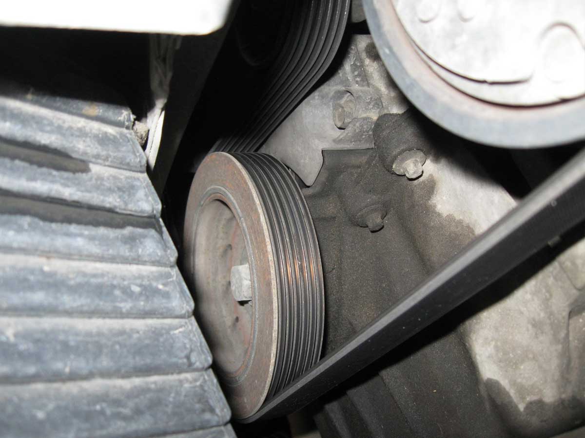

п.с. шкив вроде бы нормальный. вот фото
а это мой стопор

Выходит, что ремень проскочил, но не порвался.
Если ехал 400, то придется ехать и 20, но лучше бы на буксире.

Ищите буксир или эвакуатор, это будет дешевле чем еще один порваный зуб и конец клапанам. Ведь везение может закончится и в 1 метре от СТО! А ремень по виду очень в хреновом состоянии: или очень давно меняный ( отнюдь не 55 тыс) или некачественный, или ролик плохой (может не поменяли)
P.S У меня после 68 000км оригинальный ремень был по виду как новый. На старой машине после 110 000км был слегка потрепан. А у вас весь в микротрещинах и потертостях.
