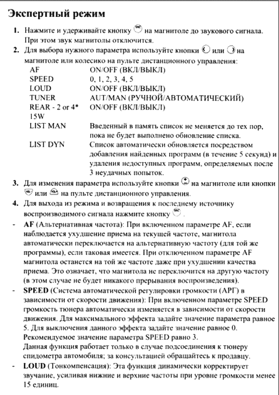

В меню магнитолы есть настройка изменения громкости по скорости.
В принципе штука полезная, но поддерживается только родной магнитолой.
Подскажите как эту настройку найти?

А больше картинку можно, а то символы не разобрать! ;)

В 1 пункте кнопка SRC, остальные видно. К сожалению, это максимальное разрешение документа, которое мне удалось найти.

Спасибо. А то у меня филипс, пытаюсь прочитать! ;)

Это мануал для дисковой штатной магнитолы с надписью "tuner list". У меня все описанные функции работали.

У меня штатная магнитола под кассеты, с СиДи-чейнджером! Доберусь до машины - буду пробывать. Но в мануале такого нет.
